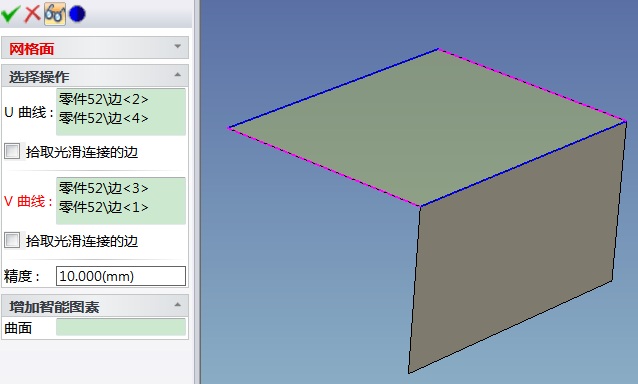

只有个别曲面可以做到这样(曲面补洞,放样面)。可以再使用合并曲面命令或者曲面过渡尝试生成光滑链接的曲面。
有时候与“已有的曲面相切”和“曲面本身定义”冲突(比如下面的例子)。
在网格面中,用户拾取的定义线本身就与要相切的曲面不光滑链接
