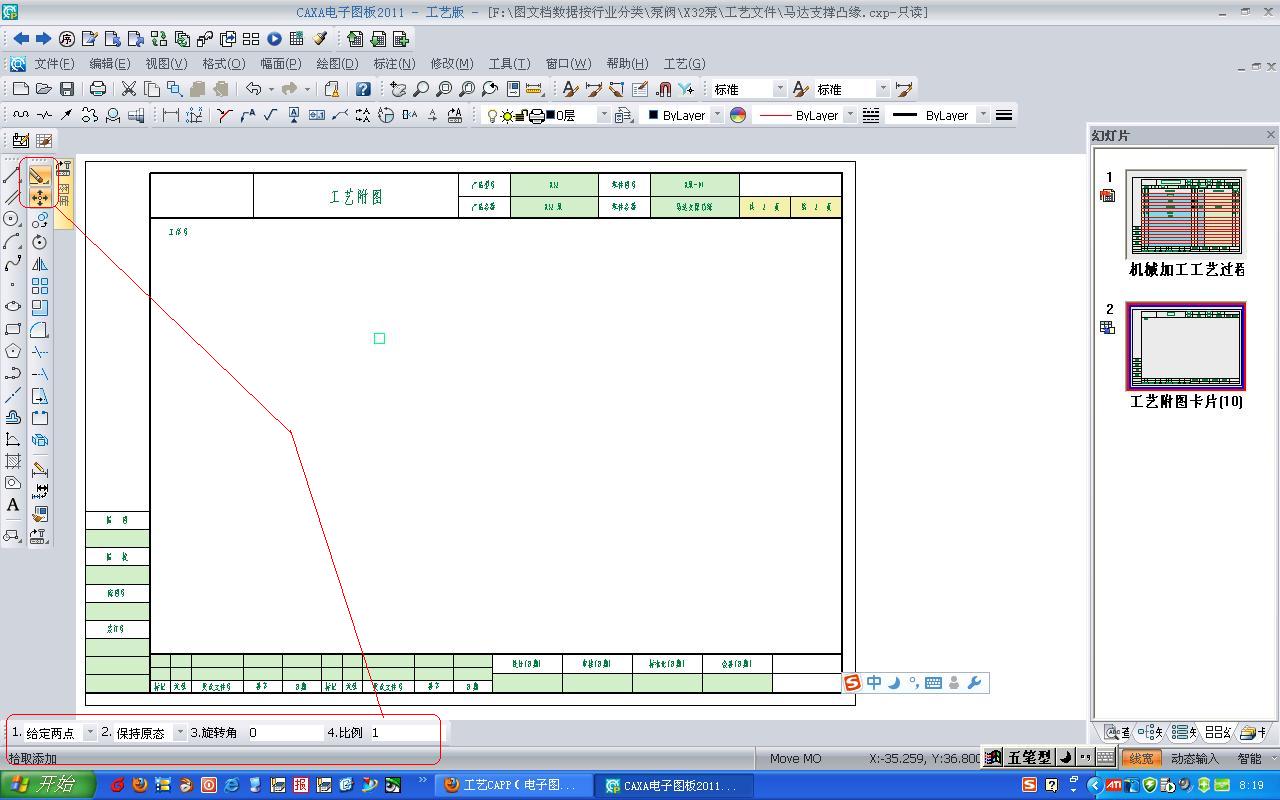

在工艺操作界面下,点击移动或删除的图标,互相之间自动关联上了 在设计界面下没有这个问题

工艺2011版都有这个问题  有没有补丁?

 楼主| 发表于 2011-1-28 11:24:00 | 显示全部楼层
有个可以直接解决的办法是按住删除图标,在弹出来的删除和删除重线两个图标中选择删除。就OK了

发表于 2011-1-26 15:50:00 | 显示全部楼层
您好,问题确认,感谢您的反馈。

发表于 2011-1-28 15:15:00 | 显示全部楼层
在下个版本中会解决的

发表于 2011-1-26 15:02:00 | 显示全部楼层
我这边也是如此,是正式发布版2011r1,hotfix1补丁打不打都有这个问题,一般都是用“DEL”键来删除

发表于 2011-1-26 10:13:00 | 显示全部楼层
请确认你的使用的版本:是否是正式发布版2011r1?是否打上了2011r1的hotfix1补丁?还是使用的2011r2测试版?多谢
