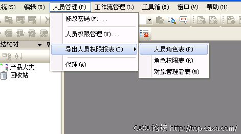

发表于 2012-5-24 17:34:00 | 显示全部楼层 |阅读模式

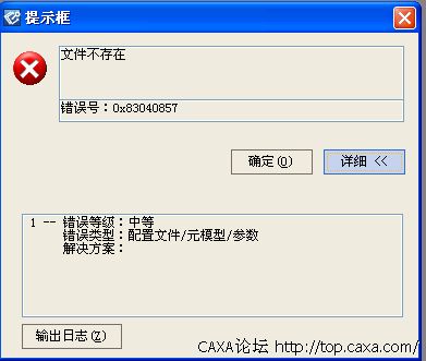

同志们,R4.1  人员管理----->导出人员权限报表下面的三个报表一个也不能输出。我的机子和客户机子都是这个问题,郁闷,报错如下:

发表于 2012-5-29 11:47:00 | 显示全部楼层
抱歉,是个bug

发表于 2012-6-30 12:01:55 | 显示全部楼层
按照里面的说明文件操作即可
rightreport.rar
31 KB, 下载次数: 4416
按照里面的说明文件操作即可

 楼主| 发表于 2012-7-2 09:08:30 | 显示全部楼层
谢谢,楼上的方法处理了,
