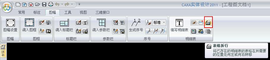

我实体装配 转工程图时,我的明细表内容很多。合并后明细表很长,自动生成的明细表有90多行,已经超出图框范围。我怎么能够在标题栏上另起一行排列(就是两列)。

发表于 2011-2-14 14:15:00 | 显示全部楼层
使用“表格折行”命令,见附图
