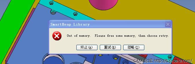

发表于 2012-5-25 09:42:00 | 显示全部楼层 |阅读模式
实体设计2011R-R4同样问题不能解决,本人用CAXA从2004年用到现在,2011版本问题最多,反馈的问题都没能解决,希望引起CAXA最高指挥官重视,不要老是时不时叫个人问问,说了解下情
CAXA出错截图.doc (1.07 MB, 下载次数: 27949) 况,回去后却没下文。

发表于 2012-5-25 16:03:00 | 显示全部楼层
不发言,你把你的源文件传上来,我试下看看!

发表于 2012-6-4 09:30:00 | 显示全部楼层
ljs0728 :请留一下你的联系方式,QQ或手机号都行,我们可以帮你远程查找一下原因

发表于 2012-6-4 09:24:00 | 显示全部楼层
在您反馈的文档中:
第一个问题,可能是程序问题,您如果方便的话,请把图纸提供给wcf@caxa.com,以便开发人员去跟踪解决。因为不是所有的图纸都能稳定重现。
第二个问题,一般是同时启动了两个实体设计程序。关掉后重新启动看一看。
35
发表于 2012-6-12 21:50:00 | 显示全部楼层
这问题碰到过一次 貌似是加密软件的原因或者是显卡驱动版本过低 升级一下就好
