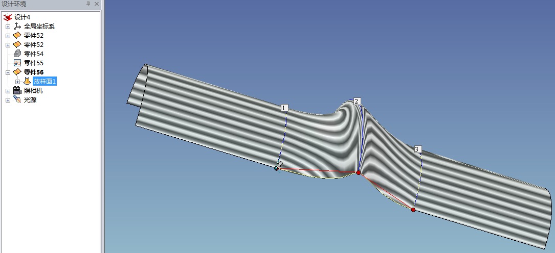

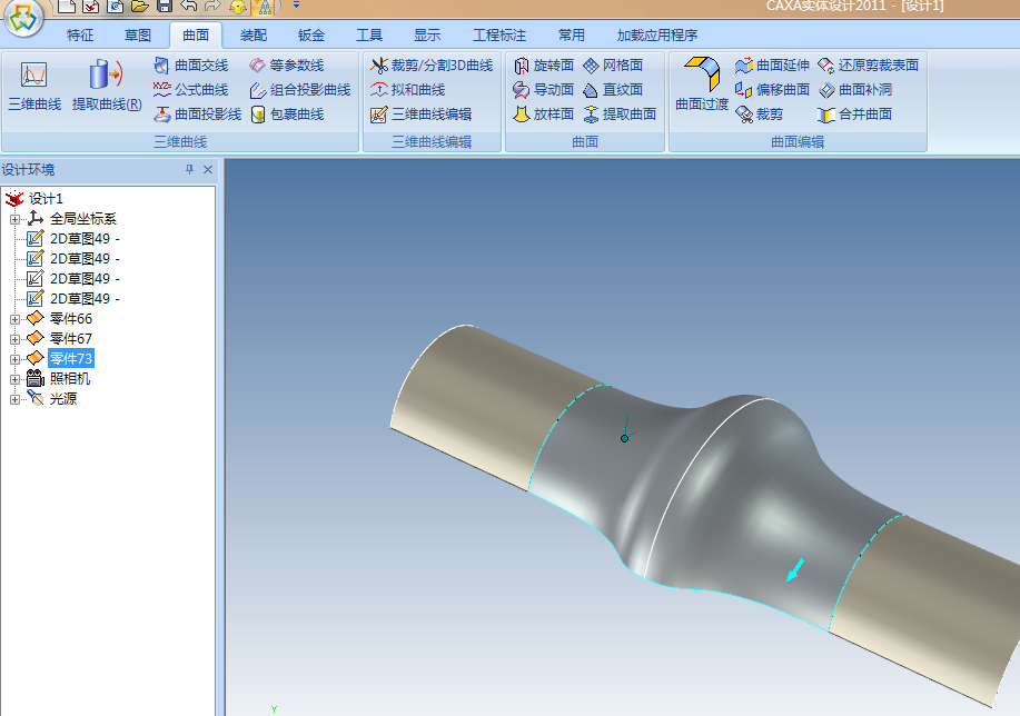

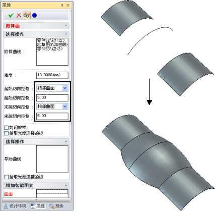

在CAXA实体设计2009和2011版的“放样面”命令中有一个“起始切向控制”和“末端切向控制”设置项,这两项的作用应该是:当选取曲面的边作为第一条和最后一条截面曲线时,设置使生成的放样面与这两个曲面相切,并可设置相切的长度,但为什么设置了还是不相切呢?如图所示
png
png
即使使用了“添加智能图素”设置栏,将生成的放样面添加至两曲面之中的一个中也还是不行

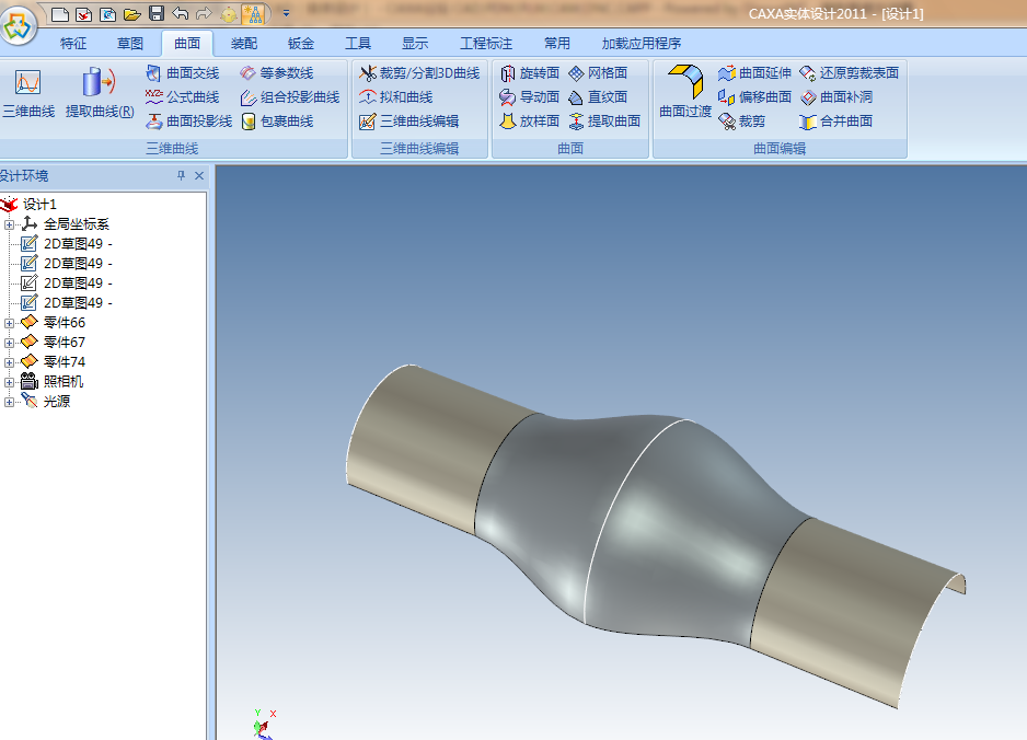

用parasolid内核做了一个,ACIS内核我也没有做出来。

谢谢楼上两位!我试了一下发现:前面做的放样面没形成相切关系,是因为放样面两侧的两个半圆曲面,我是使用“特征”组中的“拉伸”命令创建的曲面,后来我用“曲面”组中的“导动面”命令创建了两曲面就可以相切了。可能在CAXA中使用与特征有关的命令生成的曲面与使用专有的与曲面有关的命令生成的曲面,系统在识别方面有什么不同吧!?有时在使用别的命令时也出现类似的情况,具体是什么命令,什么情况想不起来了

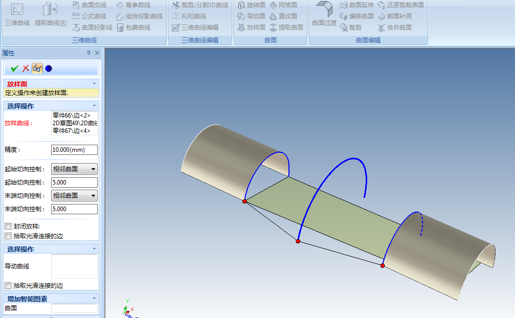

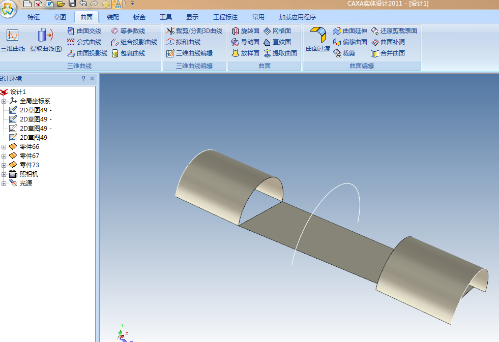

1. 还真如楼上所说, 两端的放样曲线必须是真正的曲面(任何方式生成的曲面)的边, 不能是实体的边, 否则"起始切向控制"和"末端切向控制"都是灰的。
2. 必须是ACIS核心。如果是Parasolid核心,只能生成一个平面,右键这个平面/零件属性/造型核心改为ACIS也可以重新生成期望的曲面。
