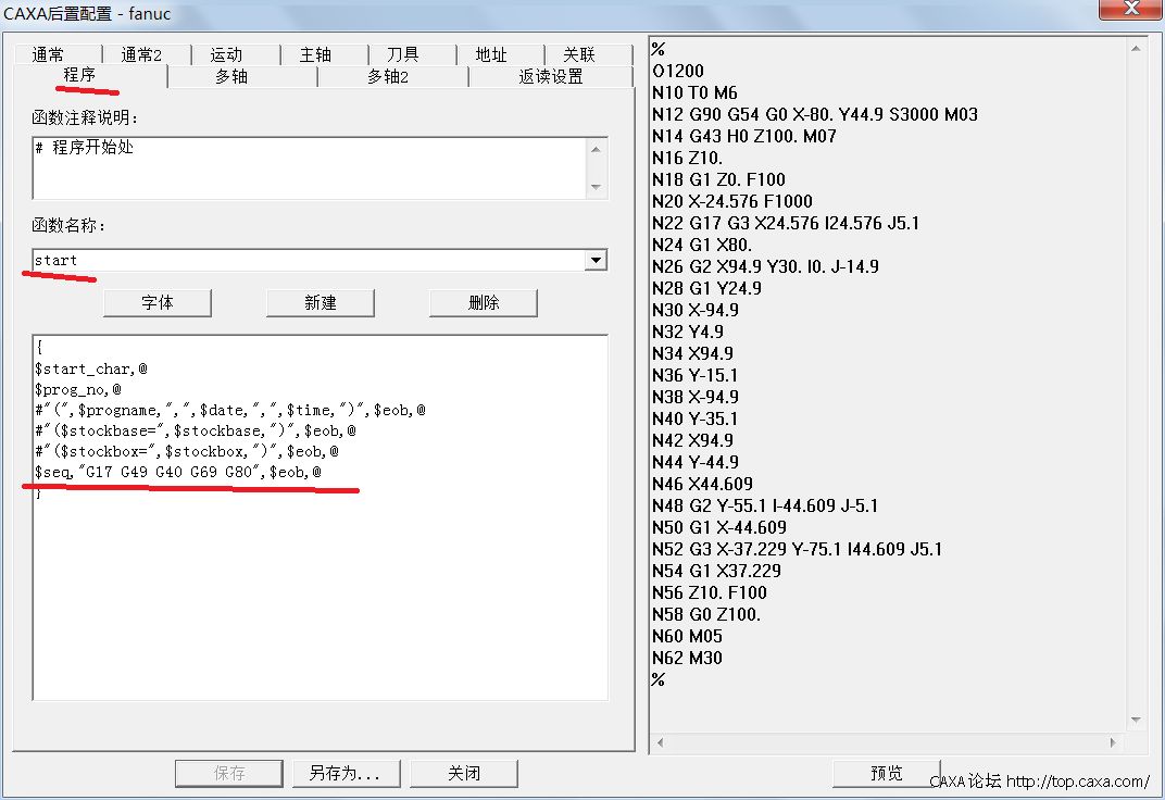

制造工程师如果想在生成的程序前面加上一段程序,比如G17 G49 G40 G69 G80这样的程序,在后置文件里可以设置吗?

可以设置。
请问你用的是什么版本?

发表于 2012-5-28 20:52:00 | 显示全部楼层
后置处理-》后置设置,选择你要数控系统类型,如Fanuc.在弹出的对话框中,找到下面的页面,更改就可以了。
添加上红线标示的一句话:

 楼主| 发表于 2012-5-28 20:12:00 | 显示全部楼层
我的是2013r2
