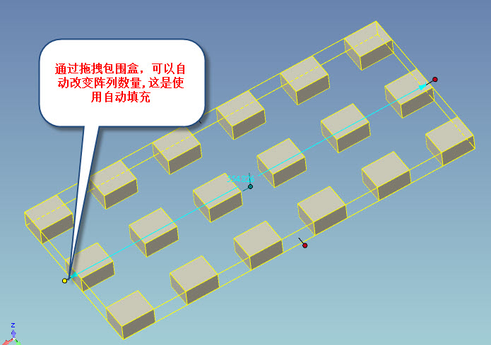

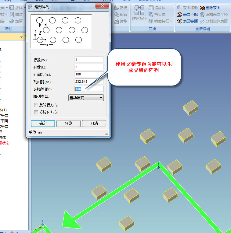

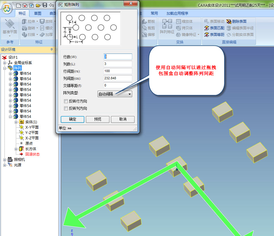

工具中的阵列有一些功能是三维球阵列及特征阵列所不具备的,如自动填充及自动等距、交错等距

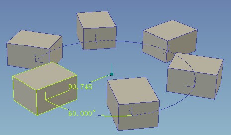

如图我用三维球阵列,与用图素阵列不一样,我想得到三维球效果阵列,可我又想能象图素阵那样自动填充调节阵列怎么办,如何调节图素阵列的平面
