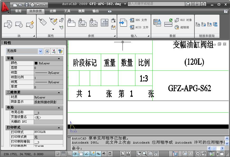

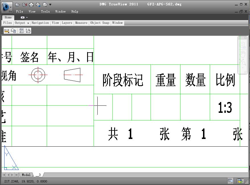

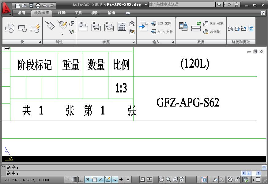

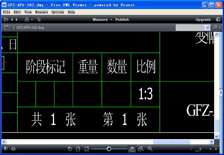

发表于 2011-3-1 16:42:00 | 显示全部楼层
测试结果
如下图 ,
分别是      在 acad中 的 显示
              dwgtrueview中 的 显示
              freedwgview中的 显示
