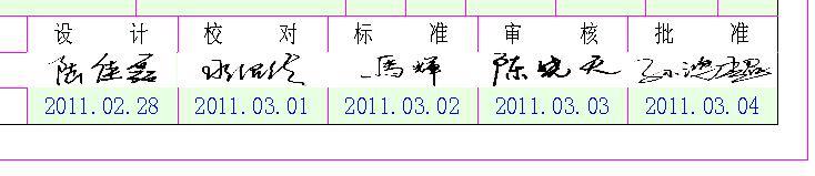

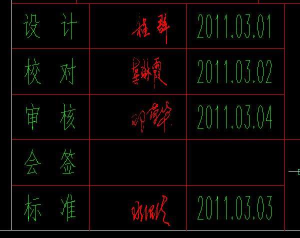

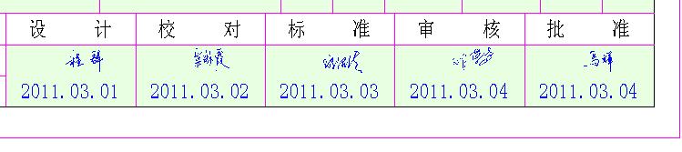

电子签名在R3版本是和工作流集成在一起,每个文件的签名都要通过流程才能实现,从签名的效果来看感觉图片方式比文字方式要好一些,现在就是图片方式透明设置没起作用,把旁边部分线条覆盖了;文字方式字体偏小,以下是工艺版中两种手写体签名方式的比较:
