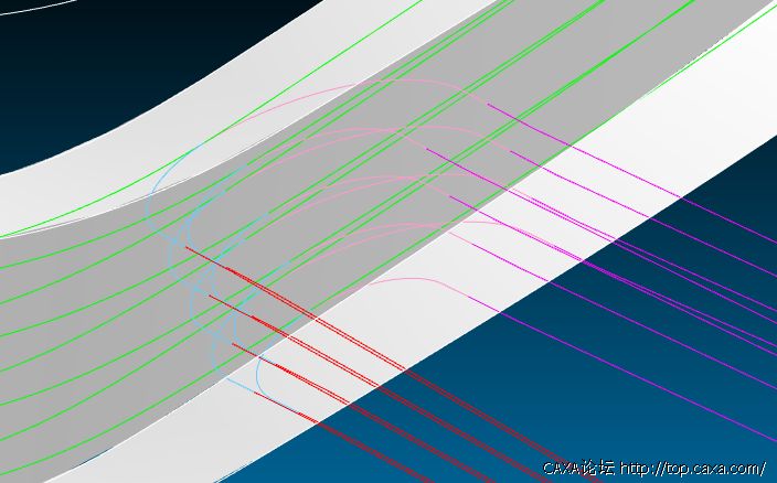

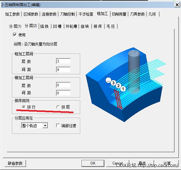

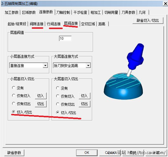

 楼主| 发表于 2012-6-4 08:51:00 | 显示全部楼层
我在你给的例子中更改参数是可以的啊看看下面的轨迹:
png
png
需要更改下面的参数:
png
png
为了明显可以看出圆弧连接,我把粗加工的顺序更改成按行连接了,你原来的是按层,当然加工的时候选择,要看实际情况。
png
png
你看一下是否还有问题?
