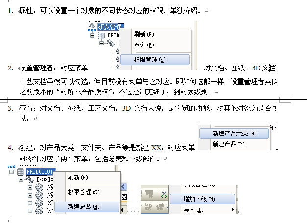

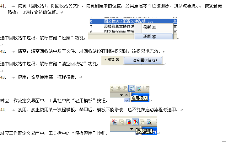

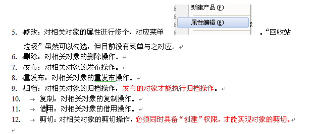

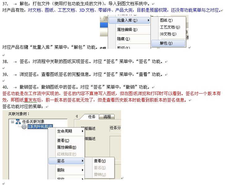

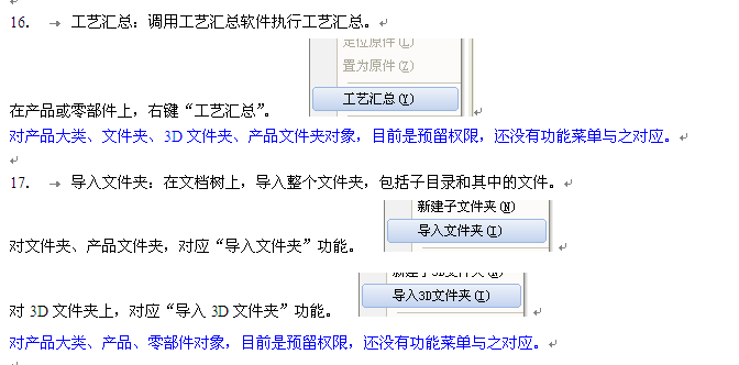

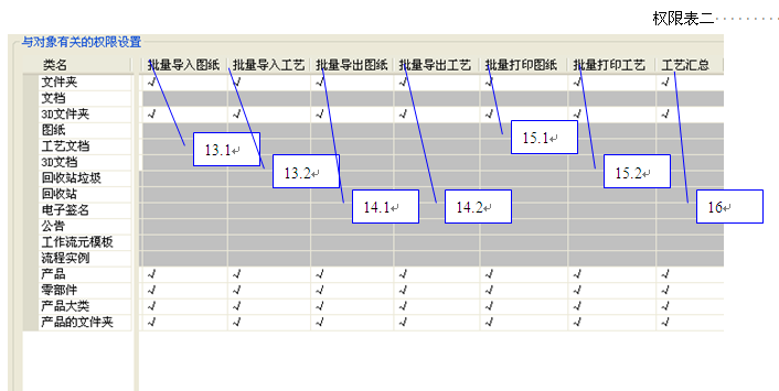

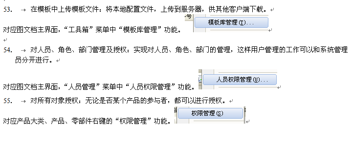

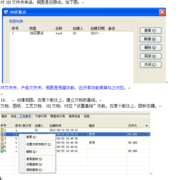

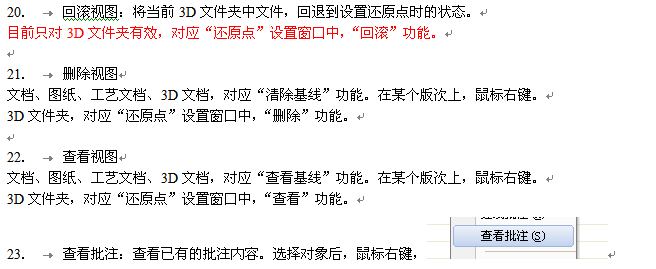

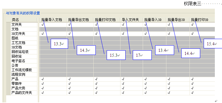

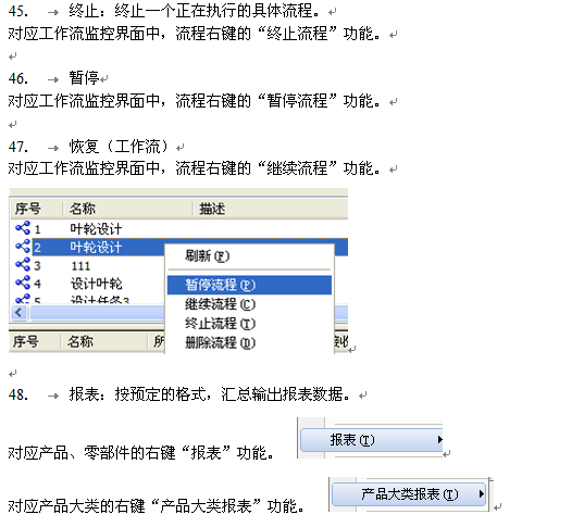

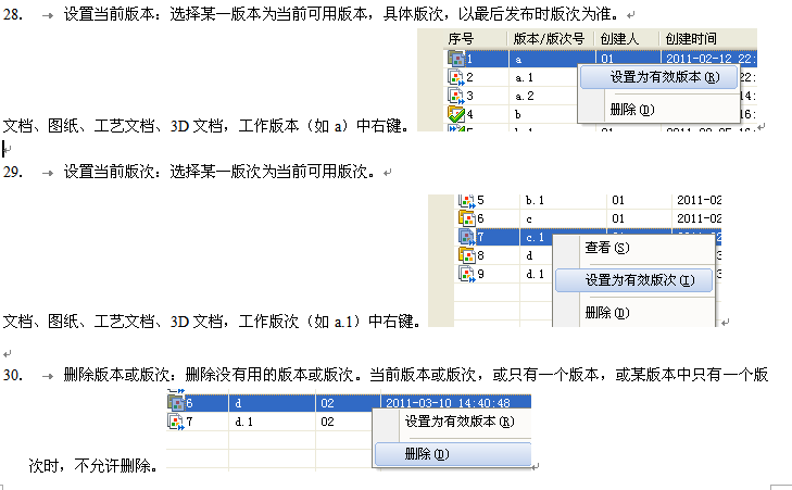

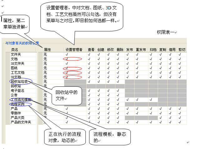

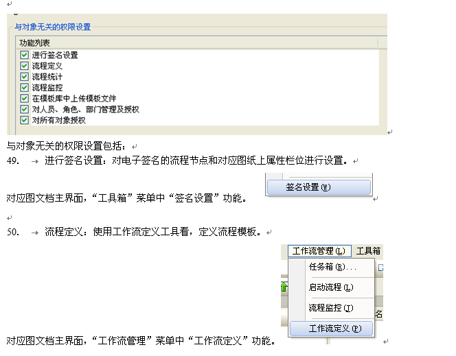

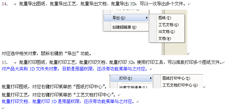

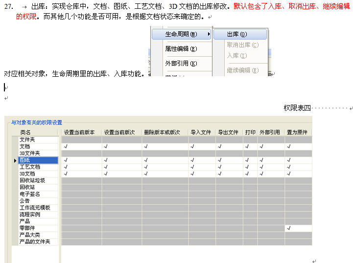

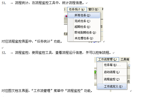

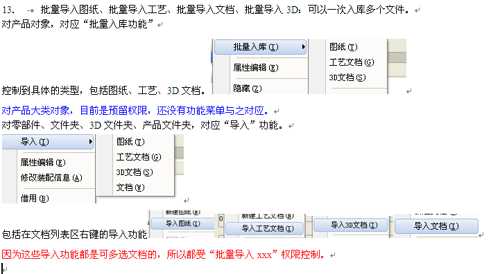

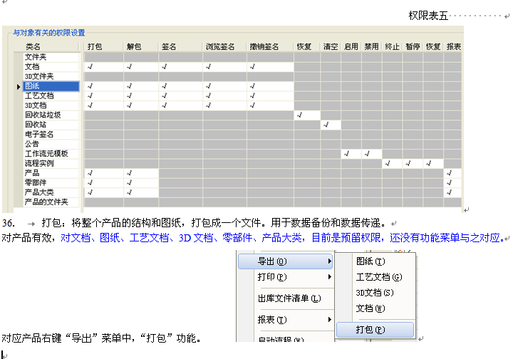

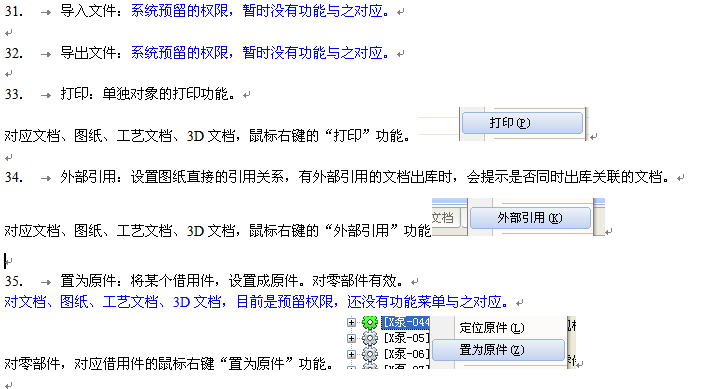

权限设置矩阵中:
类名,表示图文档系统中某一个可选操作对象,如结构树上的零件,列表里的图纸。
各列的标题,表示图文档系统中某个对象可以进行的操作,如查看、复制。
灰色的格子,表示某个对象不具备某个功能,如回收站,是系统设置好的,不存在创建、修改等操作,但是回收站中的内容,有查看、创建等操作。
每个操作名,通常和系统中的菜单,右键菜单相同,但也有不完全一致的地方。
以下,用图解的方式,表述某个设置项,对应的功能界面。
