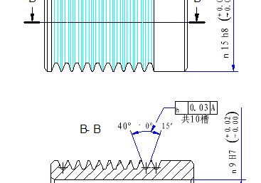

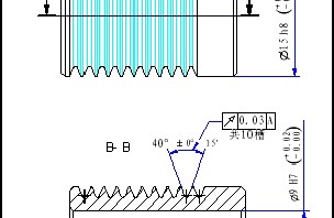

AutoVue浏览pdf正常,但是在图文档系统中显示不正常!!!到目前为止,仅仅是制作pdf文件的那个用户通过图文档中Autovue浏览正常,其他用户全部不正常。
这是正常的

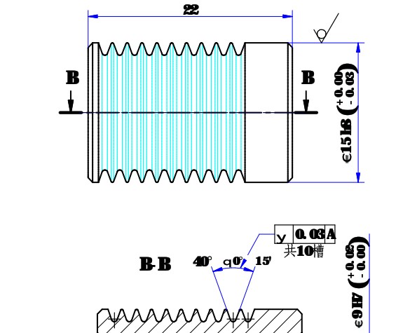

正是不正常的,特殊符号Φ变为n了,同时丢失了一些其他特殊符号,
这是通过Office view浏览的,也是不正常的

此问题已解决,原为Windows字体问题,只需将正常显示fonts文件夹下多余的字体拷贝过去即可

谢谢王小伟的反馈。也请大家注意,在AUTOVUE浏览器中,有一个FONTS目录,如果字体文件不全,可能会造成浏览时的文件乱码,尤其是DWG中的SHX文件,不能缺少。
