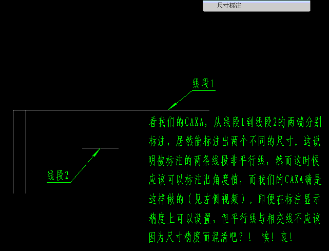

大概CAXA认为,在一定的误差范围内,就把相交线当成平行线了吧。确实不应该如此。

CAXA的标注尺寸精度无异于掩耳盗铃,关于这一点应该考虑周全后改进,适当参考一下AUTOCAD无妨。

自己随便画两条线标注一下就知道了。比如第一条是水平线,第二条稍有倾角的水平线,第一条两点坐标是(0,0)-(100,0),第二条两点坐标是(0,50)-(100,49.99999),基本标注时拾取两条直线或用角度标注拾取两条直线,看看能不能标注出它们之间的角度,而ACAD用DAN命令是可以标出角度的,这个角度是0.00000573度。注意:不管精度设置多高,都无法标出。
