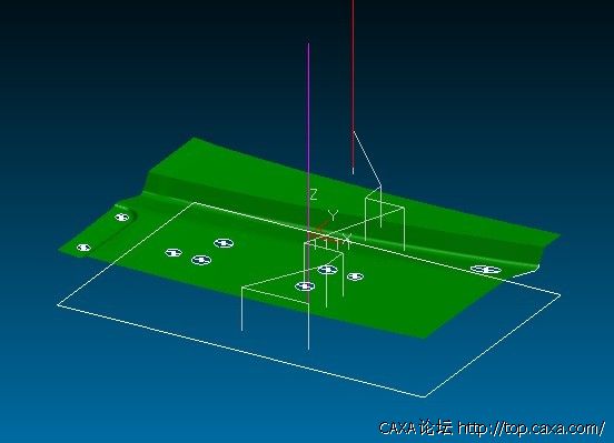

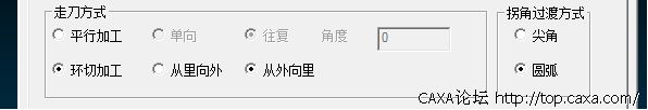

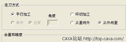

贾工你好!我在软件使用中还发现了以下几个问题,不知是否是我使用的问题,请指教!
1在进行参数线精加工时,拾取曲面不支持实体只支持曲面,以前的低版本都支持,需然可以用实体表面指令来生成曲面但毕竟多一道步骤麻烦,希望可以改进。
2在进行曲面区域精加工时,选择走刀方式时选平行加工,环切加工下面的走刀方式才能用,选环切时平行加工下面的走刀方式才能用,如下面的两张图
3在用G01钻孔方式生成轨迹时,如果工件坐标系和软件坐标系不重和生成的轨迹仍然按照软件坐标系来生成,你拾取工件坐标系或激活工件坐标系都不行,如下图
谢谢贾工请指教!

1、此问题在13版本确实存在,某种原因吧,暂时支持不了。毕竟13版本改动较大。以后再想办法了。
2、此问题已经发现过,新的版本更改过。最新的版本是11.1.1035。不知道你用的是哪个版本?
3、是不是由于轨迹参考坐标系选择的不对?我要确认后才可以回答你。或者把你做的例子压缩一下发上来看看。

第2个问题,在11.1.1035版本中,确认是正确的。如下图

建议你更新版本再试一下。

贾工  第3个问题已解决,要把工件坐标系退出在软件坐标系激活的状态下进行程序生成设置,然后在拾取加工坐标系选项时在拾取工件坐标系出来的刀路就正确了。
