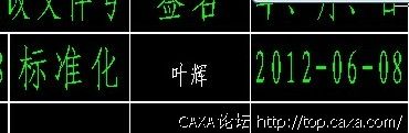

签名设置中,用文本方式选择CAXA字体,在图纸中签名时,字体只能是1:1的大小,不能随着图幅比例的大小自适应。不知道是设置问题,还是软件本身的问题?

签名的图纸能上传上来吗?看一下

用机械版安装目录下的图纸就可以,选择CAXA字体、字号10,图幅为1:1时签名正常显示,图幅设为1:10时或更比例更高时,签名则变小。现在已经问要到一个2011R4.1的补丁,问题解决了。
