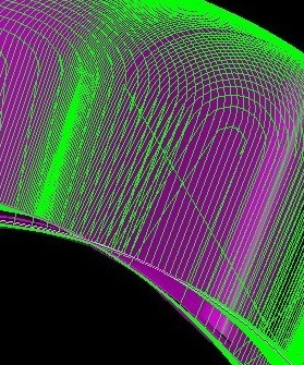

     我最近做一套四轴叶轮,用CAXA四轴平切面刀路加工,选曲面时,改不了其中底部那个曲面的加工方向?!请高手指点![img][/img]

 楼主| 发表于 2010-6-17 11:34:00 | 显示全部楼层

发表于 2010-6-17 16:39:00 | 显示全部楼层
是拾取的问题。
1、旋转一下,再点击。
2、改变显示模式,使用“线架显示”,再拾取比较准确,肯定可以拾取上。

 楼主| 发表于 2010-6-17 17:20:00 | 显示全部楼层
非常感谢!确实是显示问题!
不过图片2里面选那个箭头好麻烦(主要是要改变的太多了),我试着组合那些曲面,但组合不了?!

发表于 2010-6-18 08:48:00 | 显示全部楼层
在新的版本中,选择曲面方向的问题是可以解决的。
使用曲面正反面的工具,可以事先修改好曲面正反面,保存。以后直接就可以使用了,不需要每次做轨迹时再次逐个拾取选择。

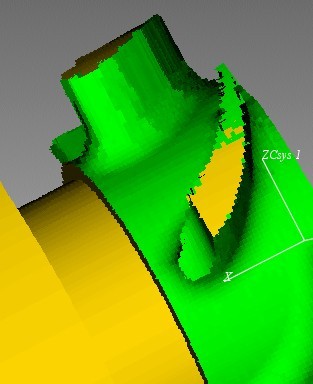

 楼主| 发表于 2010-6-18 11:44:00 | 显示全部楼层
四轴加工疑问
四轴加工好像不能进行轨迹编辑,我出的四轴刀路有一处过切了!希望高手帮我解决下!

 楼主| 发表于 2010-6-18 11:48:00 | 显示全部楼层
这是我仿真出来的效果,有一处是过切了,其他的叶片都没事!为什么...

发表于 2010-6-18 13:39:00 | 显示全部楼层
不清楚,是否和生成的代码有关系?
从图片上没看到什么异常?

 楼主| 发表于 2010-6-18 14:30:00 | 显示全部楼层
在图片有一处是从中间直接斜过去的!应该不是代码问题,因为刀路已经是这样了!问题是刀路轨迹也不能剪切的?!
