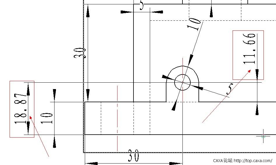

发表于 2012-6-10 23:45:00 | 显示全部楼层 |阅读模式
生成工程图后,大部分尺寸已经标注了真实尺寸,个别漏掉的尺寸在补充标注时却出现错误,有人说真实尺寸与测量尺寸不能并存,是这样吗?请看帖图,箭头处方框中的尺寸明显错误。另符两个源文件供大家研究,谢谢!

发表于 2012-6-11 13:33:00 | 显示全部楼层
出错原因是输出的圆的中心线,你可以试看看,直接选择Φ5的圆心(按空格键,选择捕捉圆心点)到底面进行标注的距离是对的,但如果直接标注圆的中心线到底面的距离就会出现和楼主一样的情况,是错误的。但究竟是软件bug还是其他原因就不知道了。等会有空按楼主的尺寸重新做一个三维图看一下是否会出错。
14
发表于 2012-6-11 14:17:00 | 显示全部楼层
重新新建了一个三维文件,同样会出错。
总结了一下,三维接口选项中,视图尺寸选择“测量”,输出的文件测量值是正确的,所有尺寸都在二维中标注。
如果视图尺寸选择了“真实”,则要把投影选项中的“3D尺寸”打钩,同时所有尺寸都要做三维中标注,即使漏标了也要在三维中补标注在投影到二维,否则会出错
至于这个是否是caxa三维软件的bug就要请caxa的人进行判断了,但这个问题确实应该引起重视,因为尺寸出错了,如果按这图纸加工则加工件也错了!!!!

发表于 2012-6-11 15:58:00 | 显示全部楼层
我用的是2011R4的,win7 64位系统 同样出现问题。
