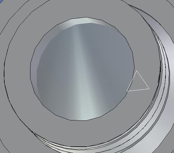

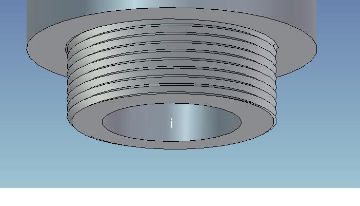

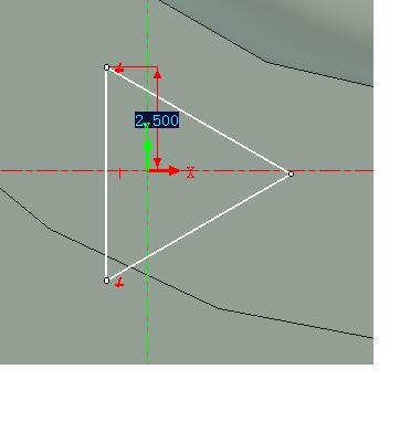

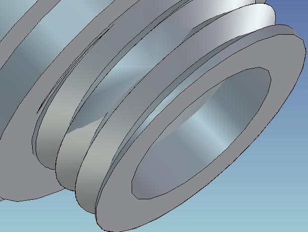

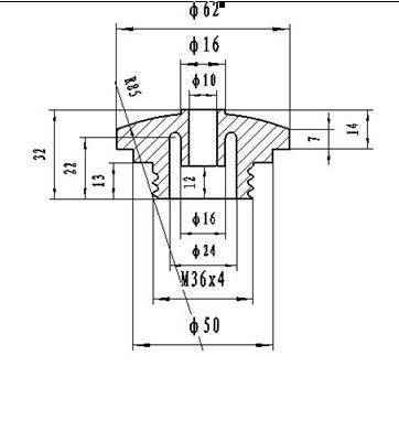

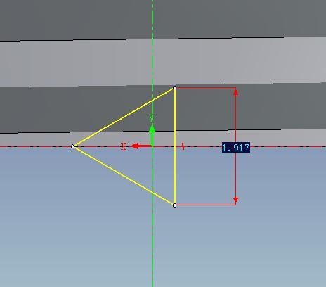

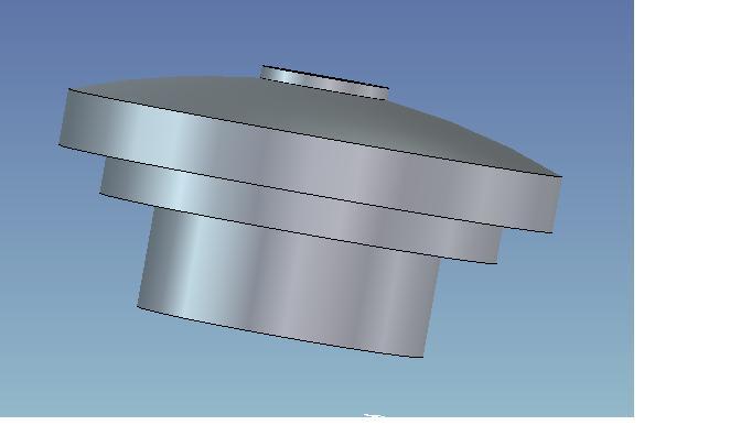

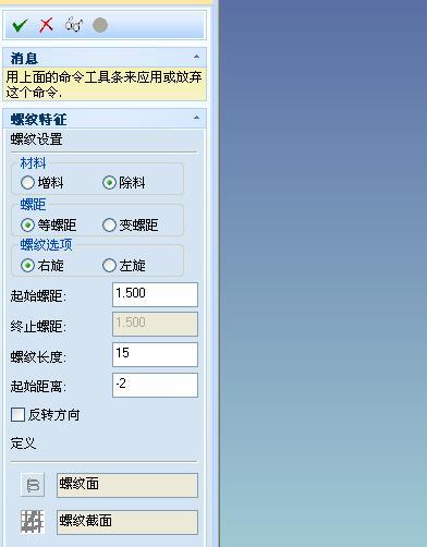

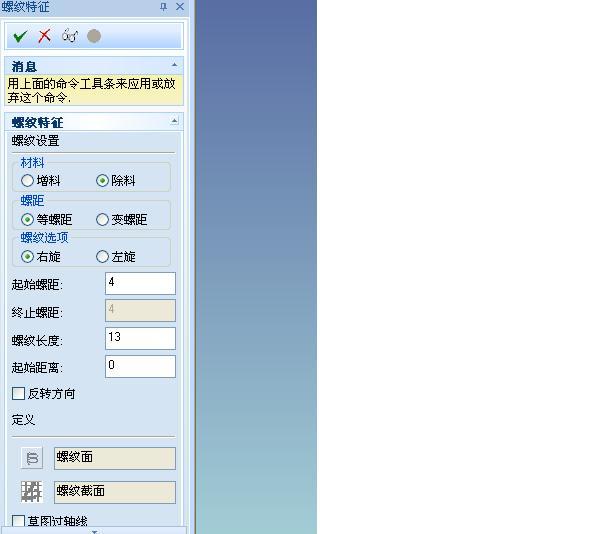

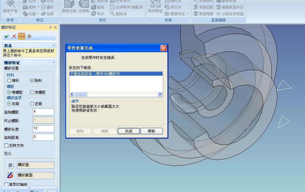

2009螺纹有问题  第一副为图纸  第二副为造型实体 第三是螺纹草图 第四是电脑自动拾取该区面的长度定义螺纹深度13  第四第五是螺纹长度是13时生成的螺纹有问题 当把长度改为12或者小于12的某个数则出错 如第六图所示  但是很奇怪改为11可以用  当长度大于12时 能生成螺纹 但是螺纹有问题

你的图纸有问题,车制螺纹要有退刀槽,所以螺纹就不能生成。你的实体螺纹的尺寸也可能不对。

草图螺纹根部宽度(2.5*2)大于螺距(4)了,螺纹根部宽度小于或等于螺距才能生成螺纹
24
57
57
 楼主| 发表于 2011-3-16 08:59:00 | 显示全部楼层
楼上的说的不对  我的三角形截面根部宽度2.5*2  但是沿着y轴的宽度是2*2也就是4  和螺距一样长4  是可以的
24
57
57
 楼主| 发表于 2011-3-16 09:01:00 | 显示全部楼层
比如我用以上的例子 1。917大于1.5 也可以生成
