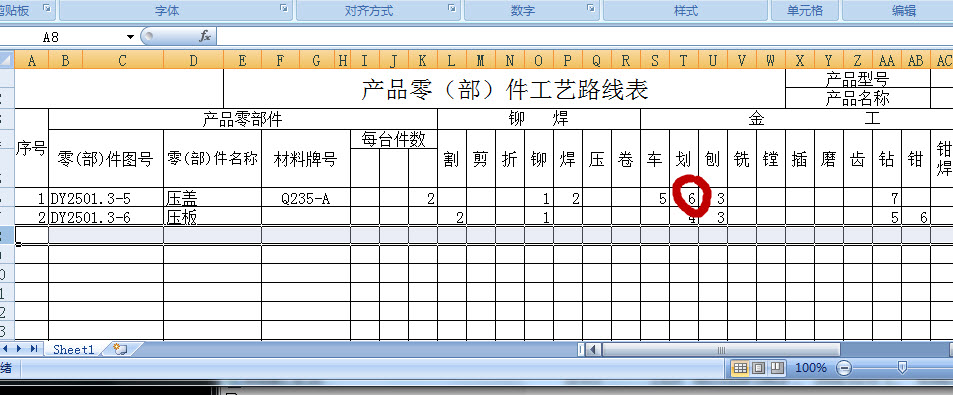

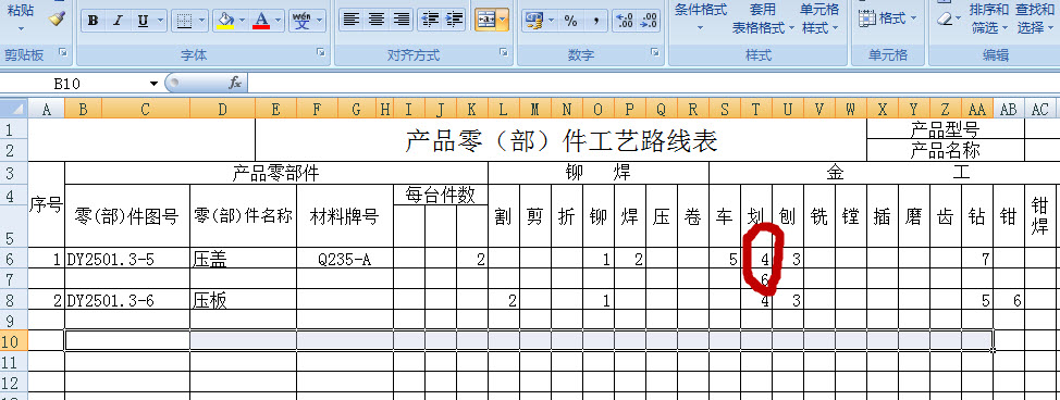

在汇总工艺路线表时序号1的零件第4道工序“划”被第6道工序“划”覆盖(图2所示),正确的应如图1所示,用哪种报表类型可解决?

第一个零件第四道工序和第六道工序都是“划”吗?
还是说数据源没问题,数据库提出来效果不对?

第一个零件第四道工序和第六道工序都是“划”,在汇总时,数据库提第六道工序“划”时把第四道工序“划”覆盖了,主要是报表的类型不对,如有自定义报表类型的选项,可能可以解决
