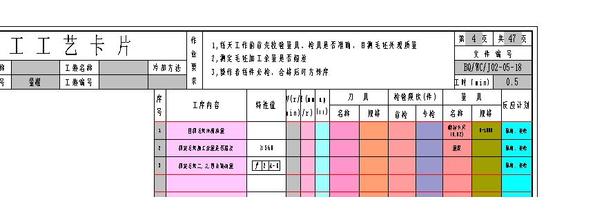

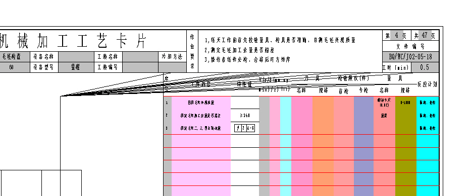

老版本生成的文件,在新版本中打开显示效果入下:
进行如下操作:

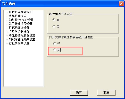

使用【工艺】-【选项】-【行记录相关】-【表区线条自动开】-【关】
然后关掉程序,重新打开这个文件,效果如下:

 楼主| 发表于 2011-3-18 12:29:00 | 显示全部楼层
回复 2# caxtest 的帖子
多谢补充

发表于 2011-3-18 10:30:00 | 显示全部楼层
如果要从本质解决这个问题话,可以这样尝试:
重新打开模板,
重新定义一下模板
执行模板更新
这样的话合并单元格的功能就可以正常使用了

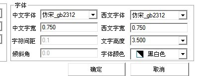

发表于 2011-5-28 15:15:00 | 显示全部楼层
我这还有其它问题,我在2007里建的模板,现在拿到2011里用,2007版的时候,工序内容里定义字体时没有单线体的,就用了宋体的,现在2011里有单线体就想把它改过来,但改了在填写时又变了,不知是什么原因。

 楼主| 发表于 2011-5-30 08:58:00 | 显示全部楼层
回复 5# verysmile 的帖子
周末无人值守,抱歉哦。
您把您有问题的2007模板放上来,我们验证一下。
