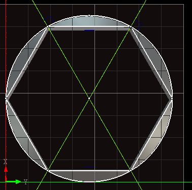

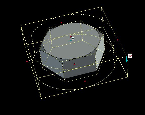

螺帽的倒角怎么做

 楼主| 发表于 2011-3-20 16:10:00 | 显示全部楼层
能做了,但是有点麻烦,需要用三维球移动坐标基准面。较CAD和SW麻烦。

 楼主| 发表于 2011-3-21 16:50:00 | 显示全部楼层
感谢CSY朋友的看图学倒角,旋转除料,虽然会做了,但是感觉很不符合工艺性,其它软件都是以加工工艺步骤同步,首先加工外圆,然后倒角,最后才铣六方,CAXA却先做成六方再倒角,而且只有一种方法,实在是有些牵强。同时谢谢hitwangwei 朋友的关照。

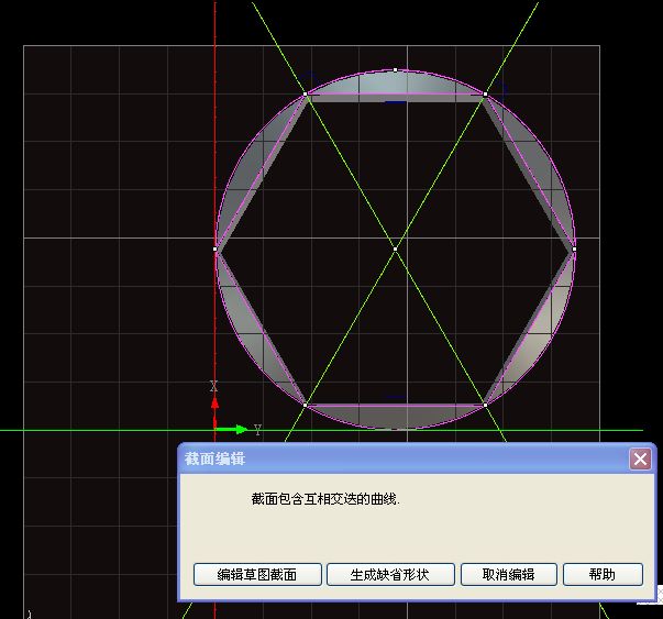

 楼主| 发表于 2011-3-22 08:57:00 | 显示全部楼层
用孔类多棱体呀,你这个办法好,我试一试,不行啊!

 楼主| 发表于 2011-3-22 09:04:00 | 显示全部楼层
就是这样,请zzs333朋友再说详细点儿,谢谢!

 楼主| 发表于 2011-3-22 20:59:00 | 显示全部楼层
好了,可以了,谢谢你的指点,教材上没有吧,孔类怎么能将中心保留呢?不好理解!发给我的M6螺母我打不开,我的是2008版。怎么2011也打不开呀!你的是什么版本,是r2吗?
