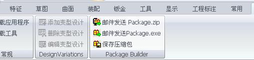

CAXA实体设计中有个"Package Builder"一栏,如下图所示。

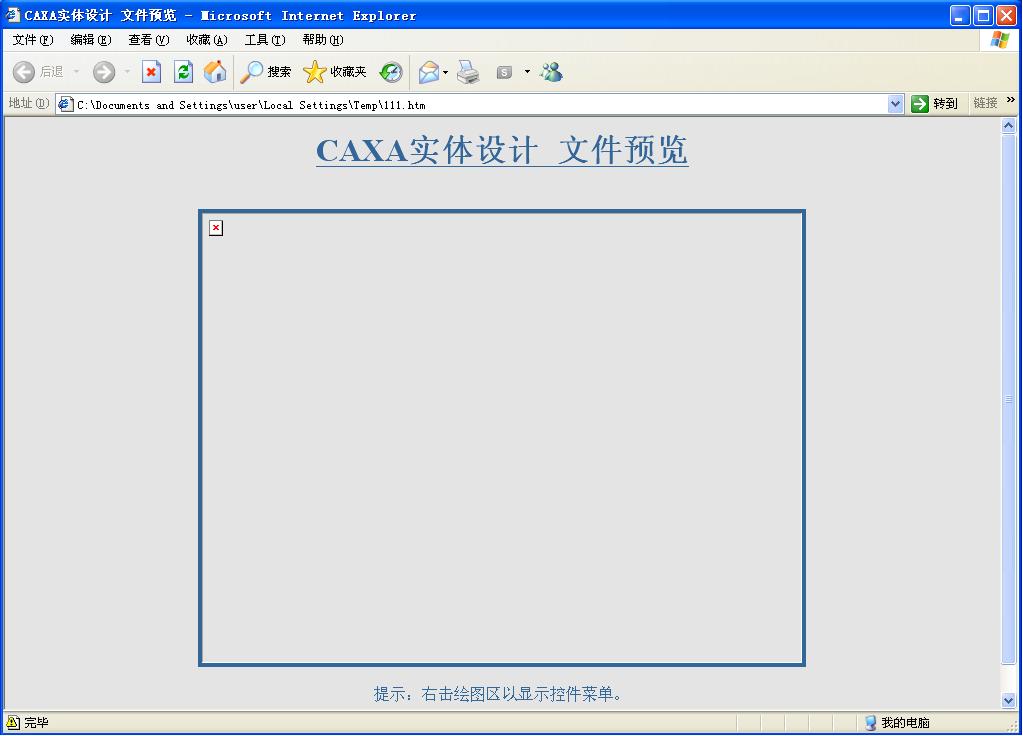

想请问下各位达人,Package Builder该如何使用呢?为什么我用“保存压缩包”输出exe文件后,无法正常打开呢?如下图所示。
这个Package Builder是不是就类似于SW的eDrawing呢?用于输出exe的文件,以便没有安装CAXA实体设计的计算机查看模型文件呢?

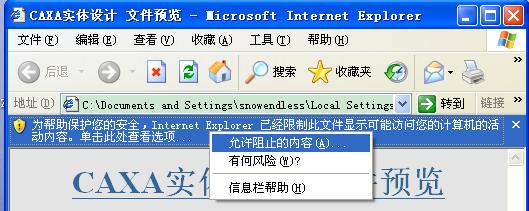

发表于 2011-3-21 13:32:00 | 显示全部楼层
浏览器会可能会限制访问。请参考下图
