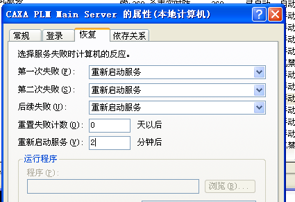

发表于 2011-3-21 14:00:00 | 显示全部楼层
服务的自动启动,跟系统有些关联。
如果服务器非正常关闭,往往会导致下一次启动时,CAXA不能自动启动。
另外,CAXA服务需要sql server服务先启动,所以,如果sql server启动慢了,也会导致CAXA主服务无法启动,这时可以在启动策略里添加重启。
