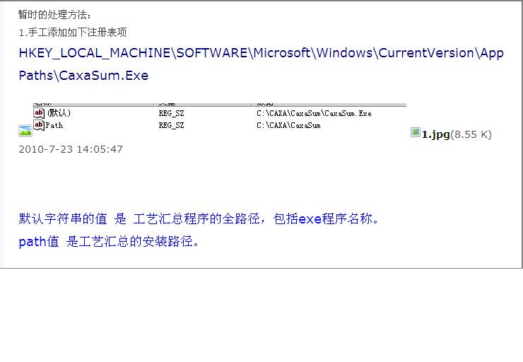

严格说来,这是安装时的缺陷。
工艺汇总2009 之后的版本,在图文档里无法直接用右键菜单启动。
需要如下操作------
找到注册表项:
HKEY_CURRENT_USER\Software\CAXA\CAXA DRAFT PROCESS\10.0
在这个下面建立一个caxasumPath字符串,值设置为汇总的路径,比如,F:\Program Files\CAXA\CAXA DRAFT PROCESS\2011\

 楼主| 发表于 2011-9-27 09:46:00 | 显示全部楼层
该问题在R4已经修正。
但使用,图文档2011R3还需按照 1楼和3楼设置。
