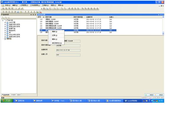

故事二:可以反悔的回收站
大家用WINDOWS的资源管理器时,对于误删除的文件,在第一时间内还可以从回收站中还原。
图文档也提供这个功能设置,在服务期的设置界面中,启动回收站功能,这时图文档客户端界面可以看到一个回收站。
可以还原回收站中的文件。
图文档的回收站功能比WINDOWS的回收站机制复杂,因为图文档不仅要恢复文件,还要把文档与零部件、产品之间的关系建立起来。
几年前,我们有个用户北京敬业机械,工程师一不小心把一个产品误删除了,当然下面的图纸也没有了。由于这个企业使用加密版本,本地也没有备份图纸,造成一些损失。企业强烈建议,图纸管理系统应该有个回收站功能。
今天CA XA图文档中提供这个可以选择的回收站功能,在国内PDM系统中具有独特领先优势。

现在提供可以先还原到剪贴版,然后复制到指定节点。
这样图纸可以保证都能还原。
结构还原是比较复杂,以后版本考虑一下。

有时也会出现误删节点的情况。好像误删了节点,节点里的图纸不可还原,因为节点已经不在了。不知可否做成还原图纸时直接还原到原节点下。

遇到过2楼一样的情况,同问
