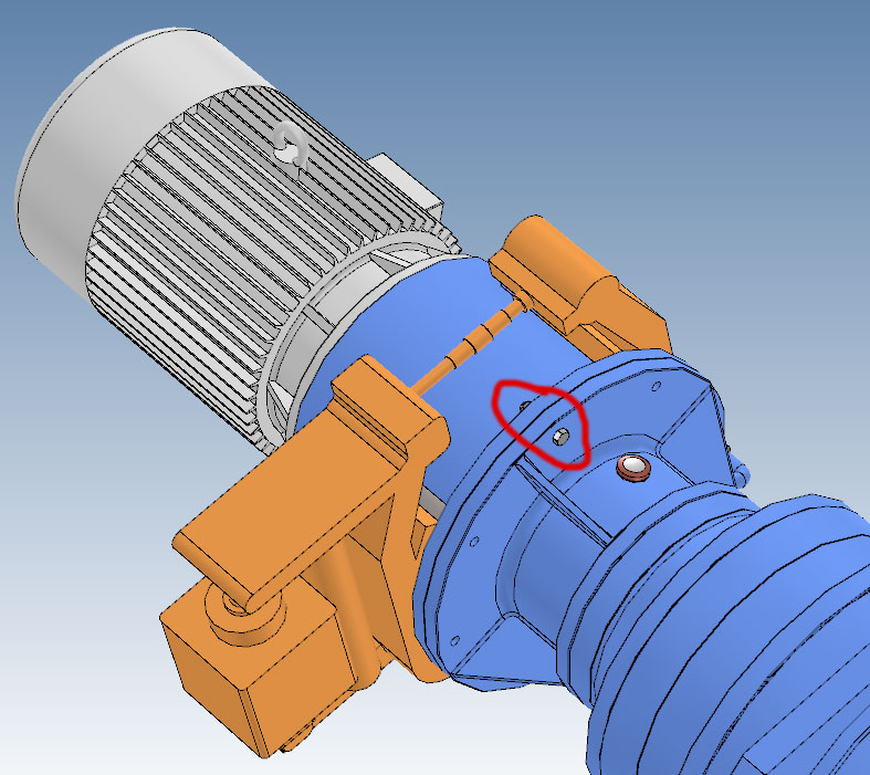

正在学习CAXA实体,请问CAXA能在装配图中阵列零件吗?例如我图中装配好了一个螺栓,其余的想直接阵列。我用特征里的阵列貌似不行??!!

用三维球

CAXA实体的三位球居然给忘记了,久不用,都生疏了,谢谢,终于弄好了。在装配体里圆周阵列时,一定要把约束解锁才能阵列么?在约束的条件下,我试了多次都没成功,最后解锁尝试成功了。
