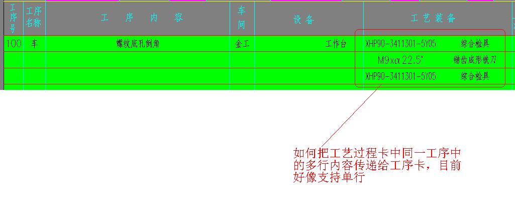

如何把过程卡中的多行内容传递给工序卡?

工序卡相关单元格设置为多行并且自动换行,可以联动多行记录。
如果对应单元格只有一行,就只会选择第一行记录。如果单元格设置为自动压缩,内容就会被压缩到一个单元格。

注意:过程卡中内容对应工序卡中的工序信息,而不是工步信息。就是对应工序卡的主表区外的内容而不是主表区内的内容。

好像不行 原则上自动换行跟多行填写没有任何关系,本省每一格都是要压缩的,不属于填不下再换行的那种

您提供的卡片图示单元格内容为换行,对应的工序卡中也应该为多行自动换行,如果这样设置了,还是不可以,哪就是有bug了。
