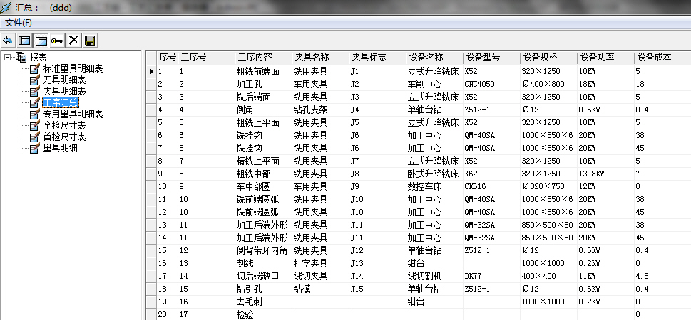

参加了后4次的培训感觉不错,得到很多的启发,终于做出了可以汇总并输出的工艺卡片模版、定制的汇总数据表,能对机加工工艺卡进行刀夹量具汇总输出。
卡片模版 Template.rar (156.11 KB, 下载次数: 1862)
汇总数据库设置 CAXASUM.rar (321.27 KB, 下载次数: 1894)
工艺知识库 工艺知识库.rar (45.07 KB, 下载次数: 1795)

还有工艺文件 aaa(ddd)-bbbccc.rar (549.48 KB, 下载次数: 1684)

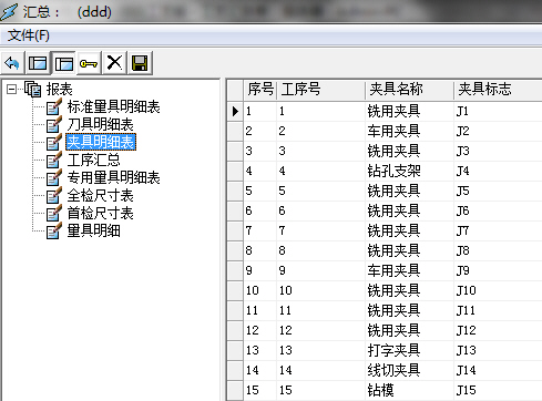

发表于 2011-3-29 13:51:00 | 显示全部楼层
数据库设置正确,提取成功,汇总结果成功。
汇总结果输出到工艺图表也成功了,看来定义工艺模板这块没问题了,呵呵。

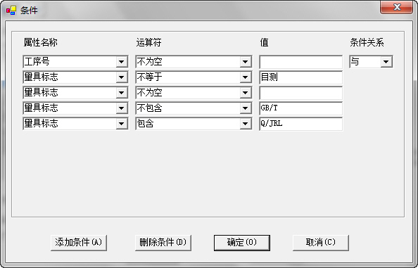

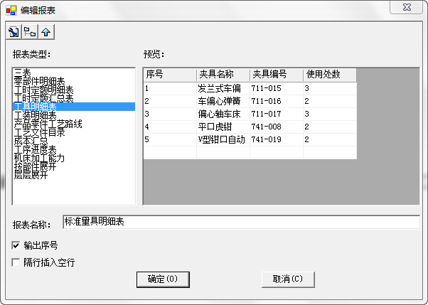

发表于 2011-3-29 13:55:00 | 显示全部楼层
报表的类型选择正确,报表条件设定也掌握了。
