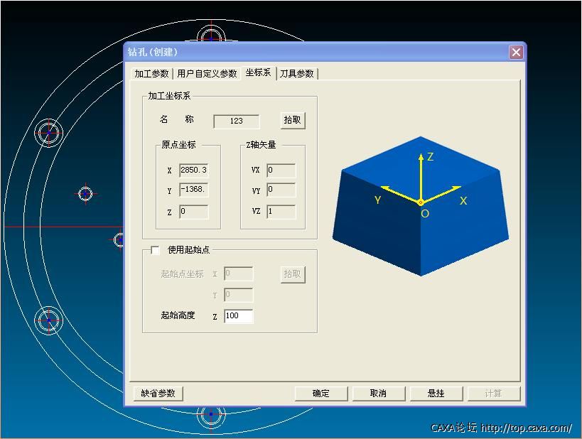

发表于 2012-6-21 09:05:00 | 显示全部楼层
制造工程师2013r2坐标系及机床后处理问题
1:在工程师中,创建的工件坐标系(已激活)不能用,生成的G代码还是按系统坐标系来的。请教在哪里设置?
答;您在试试我这样做可以吗?第一步首先创建坐标系,如果我命名123,你看看我的附件中的内容。
2:制造工程师中没有我想要的机床后处理,在哪里可以创建新机床,后处理由自己设置呢?像数控车一样!
答:这个需要你来配的

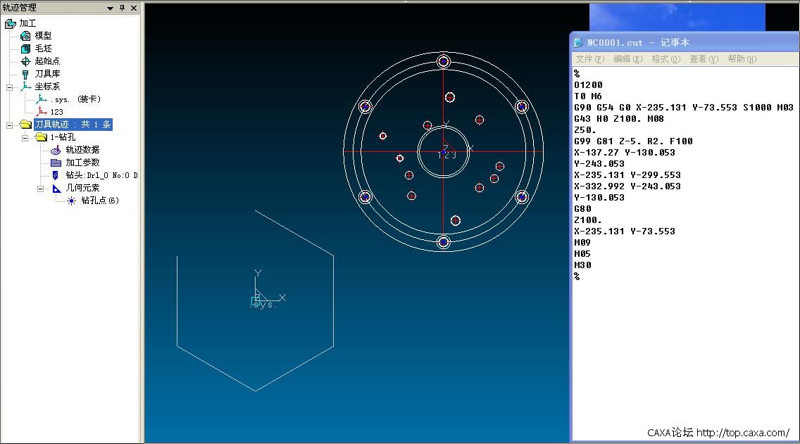

 楼主| 发表于 2012-6-22 21:29:00 | 显示全部楼层
以上是画的一个简单的平面图,在一个266的圆上钻六个孔,工件坐标系是最先激活的123,右边是生成的G代码。看看差到哪里去了

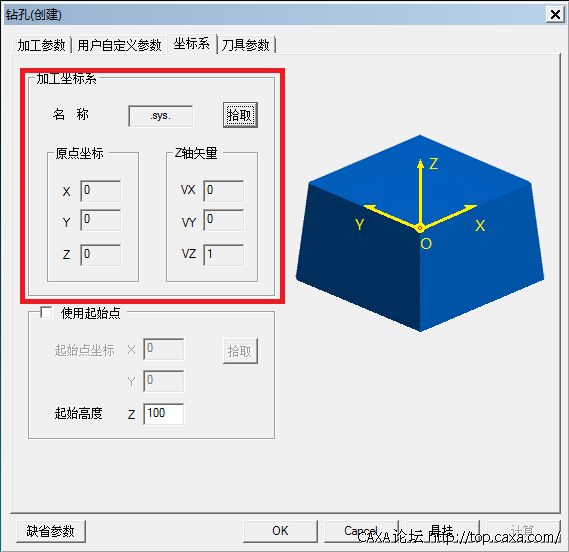

建议楼主好好地看一下3楼与4楼那位朋友回复的内容。他已经把问题给回答的很清楚了,只是没有把图片给直接显示出来而已。
如下图所示,你在生成钻孔轨迹时,选择的坐标系是哪个?确认是你要的123坐标系吗?
png
png
如果以上还不足以解决你的问题,请下载新的版本再试。
本版本置顶的帖子中就有。
