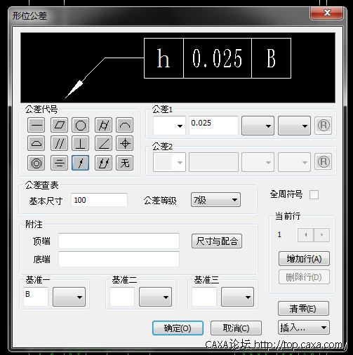

CAXA版本:2011R4,非破解版
系统:W7家庭高级版64位,安装在Program(86)
安装后显示正常,系统重启后变成上面截面,反复安装均如此!

把xaxa安装目录\font下的字体文件 CXGDT 和 CXGDTSHP两个文件拷贝到系统目录下的fonts文件夹里试试看.

如楼上所说  字体丢失 安装字体即可

按照两位提供的方法进行了修改,问题解决了,非常感谢,你们的反馈速度极快,再次感谢!
