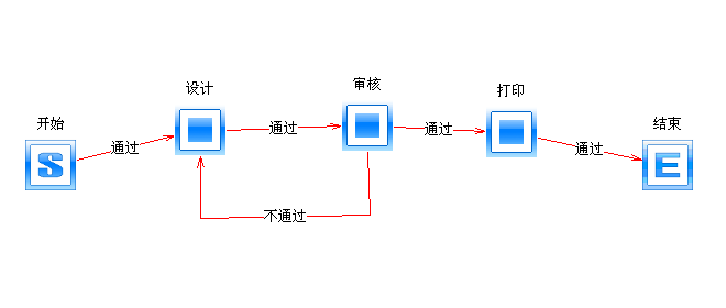

应用场景:
        部门经理接到销售生产计划单,在图文档按照工号建立一个产品,指定设计人员后,启动流程,
        设计人员接到任务后进行设计,然后倒入整套图纸,分别对每张图纸签名,然后提交,
        审核人员审核和签名,
         文档资料员,发布打印,流程结束。
流程基本设置:
png
png

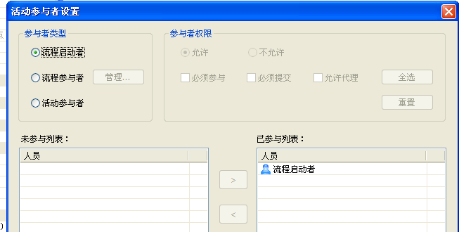

         如果流程由 部门经理发起,则设计节点的参与者可以设置成动态指定
png
png
         如果流程由设计者自己发起,则设计节点的参与者设置成“流程启动者”
png
png
         审核节点和打印节点可以按角色来设置参与者。

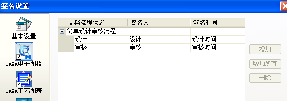

签名设置:
png
png

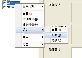

5. 设计人员,选择图纸,然后右键签名。
png
png
6.设计人员所有图纸签名后,提交流程。

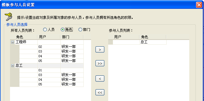

请问如何指定发起流程的角色,即只允许某一类角色才能发起某一类流程,其他角色启动该类流程时提示无权限?
Luke 发表于 2011-4-2 9:44:00
这也是很常见的需求。上次的权限管理中,说明的还不够细,没有提及这个。
在权限里有关于流程模板和实例的权限控制:
png
png
如果有流程实例的 &quot;创建&quot;权限,就可以启动流程了。但是,可启动哪些流程呢?就如同可以查看哪些产品零件一样,这也有个权限控制的问题。
对模板的权限控制,通过 工作流定义中 ,文件菜单下的【模板授权】来实现:
png
png
如果对模板的授权为空,则相当于没有限制。
否则只有出现在授权列表中的成员和角色,才能使用此模板。
(如下例,该流程只有总工才能启动、并对模板进行管理)
png
png
