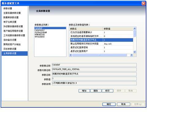

2011增加“树展开时判断是否有子节点”,可以实现。

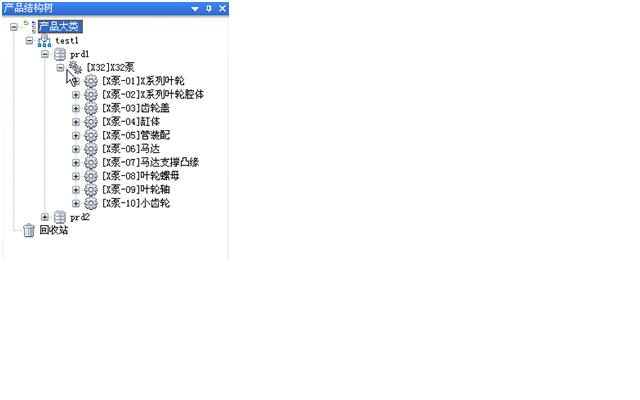

判断是否部件

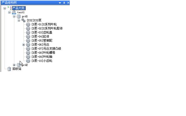

不判断
判断的好处是结构树清晰,不判断的好处是树展开速度快。
WINDOWS的资源管理器中,文件夹下是否有内容是不判断的,需要点开才知道,主要原因也是速度问题。
