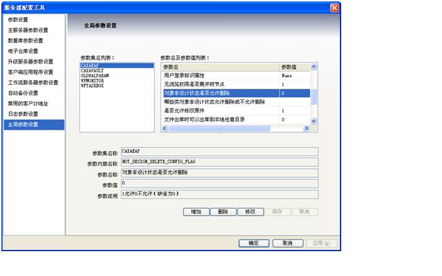

在图文档2008中,发布的图纸是不能删除的,但有的用户反应,我们在联系软件的功能,这些是测试数据,不能删除太不方便。
通过2011的选项“对象非设计状态是否允许删除”
可以实现功能测试时的数据清理和正式使用后的图纸安全。
这个选项下面还有一个选项哪些类对象非设计状态允许删除可以进一步进行细化控制。
比如:产品、零部件等类非设计状态是不允许删除的,而文档和文件夹是可以的。
那么设置如下:对象非设计状态是否允许删除属性 参数值 0
哪些类对象非设计状态允许删除属性 参数值 Document:2:3;Folder:2:3;
这里Document,Folder是类名,2代表发布状态,3代表归档状态。
