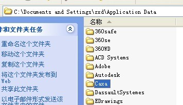

今天刚下载CAXA2011 R2工艺版安装使用,打开绘图界面后发现工具条内命令出现串行问题,如下图示:
1、
2、
3、

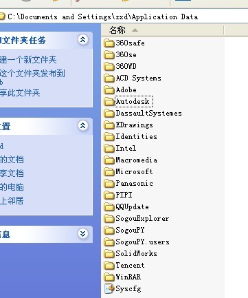

采用了以下方法处理即可:关闭软件主程序,在开始\运行中输入%appdata%,删除C:\Documents and Settings\***\Application Data下的CAXA文件夹内的所有文件,假如装有实体设计,其中有一个sheetmetal.txt的文件最好不要删除,其他都可删除。
删除CAXA文件夹后,再打开软件,已正常:

感谢分享,宝贵的经验,一般是多个小版本混用会偶尔出现这个现象,主要是在绘图环境下。
