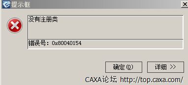

在win 2008这台服务器安装的64bit客户端在批量导入图纸提示没有 注册类 错误号:0x80040154 希望懂得人帮帮忙,谢谢

发表于 2012-10-17 09:41:56 | 显示全部楼层
64位系统执行C:\Program Files (x86)\Common Files\CAXA Shared\CAXA EAP\1.0\bin\register.bat文件,
32位系统执行C:\Program Files\Common Files\CAXA Shared\CAXA EAP\1.0\bin\register.bat文件
