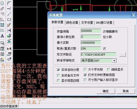

发表于 2010-7-9 13:53:00 | 显示全部楼层 |阅读模式
为什么我的工艺图表2007每隔4-5分钟就自动存盘一次,我也调整了存盘间隔了,还是不变,因为工艺文件有25M,每一次自动存盘系统都会变得很慢,鼠标都不动弹了,Y要等待约20秒,搞得我快吐血了~
注明:我用的是正版授权软件。公司网络版本。

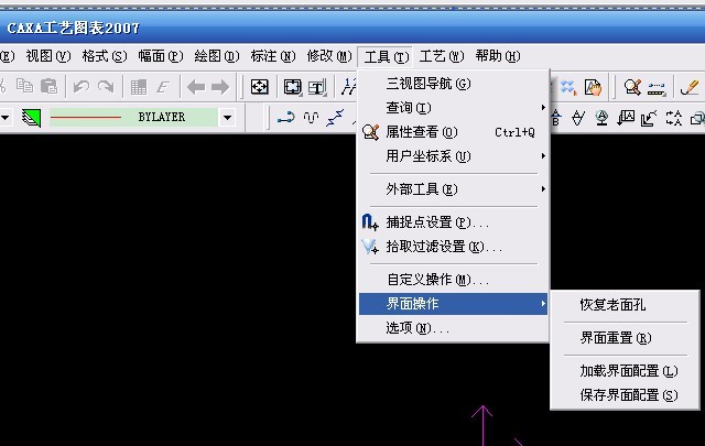

 楼主| 发表于 2010-7-9 21:01:00 | 显示全部楼层
请指示一下这个工具-》保存设置按钮在哪里?
在工艺环境下
工具-》保存设置,可修改保存时间
shilei 发表于 2010-7-9 17:56:00
请指示一下这个工具-》保存设置按钮在哪里? 我怎么找不着啊大哥
14
发表于 2010-7-9 17:56:00 | 显示全部楼层
在工艺环境下
工具-》保存设置,可修改保存时间
14
发表于 2010-10-29 09:56:00 | 显示全部楼层
在工艺环境下,不是绘图环境下

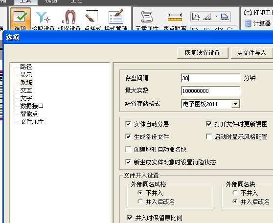

发表于 2011-9-8 14:07:00 | 显示全部楼层
在工具--选项--系统中设置
98
发表于 2011-9-8 14:09:00 | 显示全部楼层
在工具--选项--系统中设置
在工艺环境下,工具--选项--系统中设置
