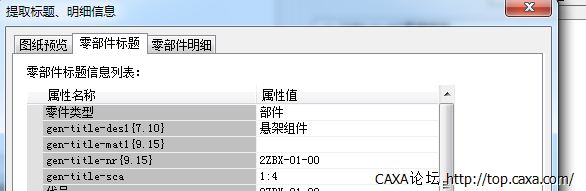

发表于 2012-7-11 16:32:54 | 显示全部楼层
图纸比例提取错误。
比例
定位点距离=170,10
宽度=10

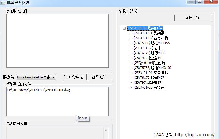

 楼主| 发表于 2012-7-12 08:59:19 | 显示全部楼层
看到了  谢谢。在坐标模板里面加进比例就好了   还有为什么用块提取不到呢?

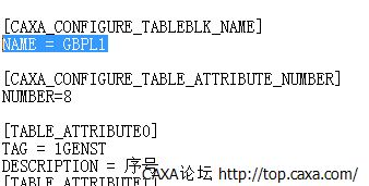

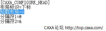

你定义的模板里,有两个关键值需要修改一下:
1.   加载布局
附件图纸在模型空间,所以下标表示的加载布局应该是0
这里也可以写成:
布局标识=名称
加载布局=模型
2.明细表的块名称
原来写的是GBPL0 ,估计是笔误

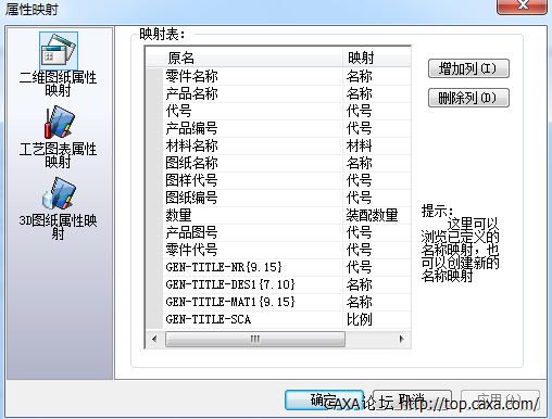

另外,属性映射需要添加:
在提取的时候,预览一下,可以看到,哪些属性是提取到了,但是名称和定义不同,需要在属性映射里添加:
