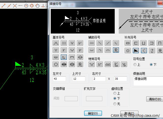

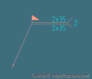

CAXA电子图板2011R4,标注焊接符号尺寸时数字会往外靠,直接占用焊接说明位置,请WJP老大看看……

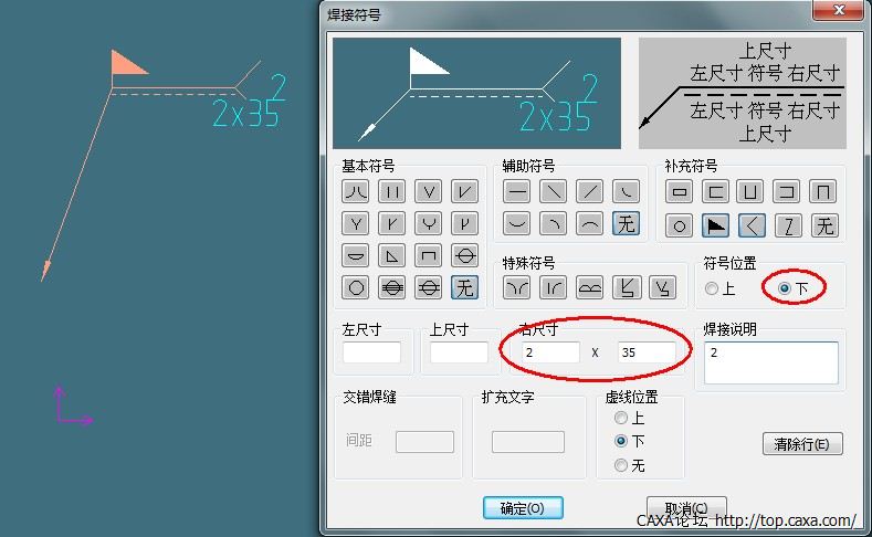

 楼主| 发表于 2012-7-12 10:22:18 | 显示全部楼层
我这里有BUG,截个图你们看看……

 楼主| 发表于 2012-7-12 10:38:56 | 显示全部楼层
请徐工指教一下

发表于 2012-7-12 10:55:06 | 显示全部楼层
焊接符号填入对话框截图看看,是会压线了。

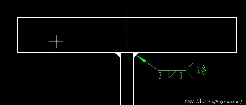

发表于 2012-7-12 11:24:13 | 显示全部楼层
正常。没有问题。无论怎么标注都可以。

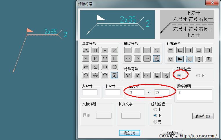

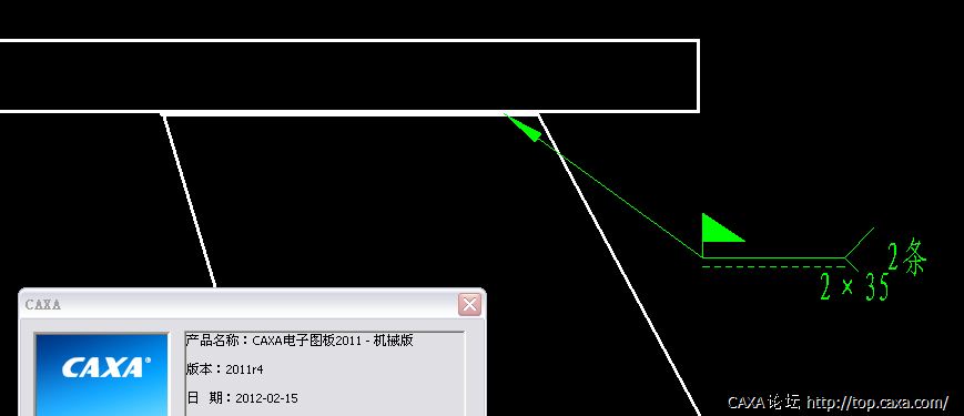

 楼主| 发表于 2012-7-12 11:43:35 | 显示全部楼层
这样是可以,就是填焊接符号的数字我跟6楼一样会压焊接说明。就2011R1的不会出现这样,其它的都有这个BUG。

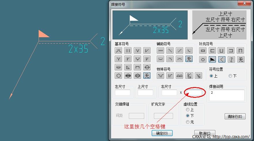

发表于 2012-7-12 14:20:05 | 显示全部楼层
上下都填写就没见到压线了。

发表于 2012-7-12 14:30:15 | 显示全部楼层
如图
