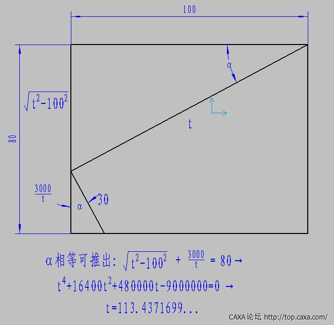

凑个热闹,一个ACAD的题目,看看EB怎么作。

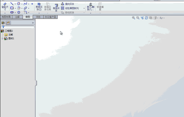

楼上的 "三点矩形" 也不能画出本题图形, 关键是第二点定位在什么地方?
gouliyi 发表于 2012/7/17 11:40:06
上图只是一个操作的前半部份,你也看到了,我仅仅用EB的矩形工具做不出来这个题目,这是用SW做的,还没有加标注。
可能跟此帖的主题相背了,我只是表明一种方法。将简单问题复杂化时,可能会从中学到一些东西,但实际
操作中,解决问题的方法和过程越简单越好。
EB中现在已有了尺寸驱动的痕迹了,但在对图素与图素之间的几何关系上的处理上还没有(个人认为),也就是草图约束或图形约束。

发表于 2012-9-4 16:44:18 | 显示全部楼层
用的是什么软件?

发表于 2012-9-5 10:28:45 | 显示全部楼层
用高中的知识就可以解了吧,列出方程求解。
只不过那是个四次方程,也有软件可求解,我是在Excel中求解的。具体是t不会小于100也不会大于128(80和100矩形对角线),在第一行(A1)里输入110,然后在第二行(A2)里输入
=POWER(A1,4)-16400*POWER(A1,2)+480000*A1-9000000,然后改变A1里的数,使A2的数越来越小就可以了,改变了几次后得出t=113.43716999,偏差即A2里数为-13.4074...。
要用尺规直接做出来图我认为比较难,只有求得t后画圆求交点了,呵呵,当然有高人了请指点啊。
