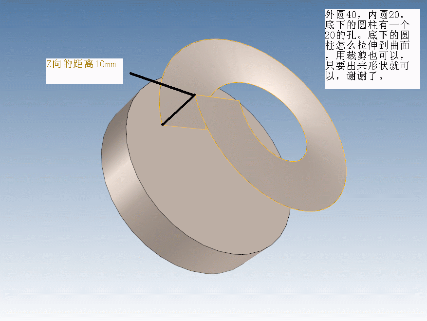

只要圆柱的上平面和曲面一样就可以了

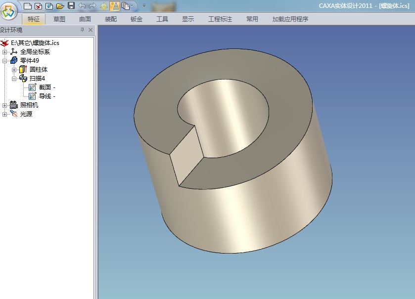

做了个旋转体看看
用扫描生成了螺旋。
螺旋体.ics (360.5 KB, 下载次数: 2696)

楼上方法不错,这样的曲面应该无法使用拉伸到面的功能。

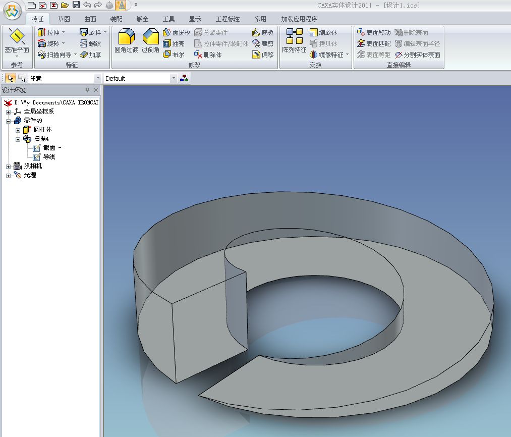

太不好学了。设置都一样,怎么变成这个样,请问,什么地方出错了。

截面小了
