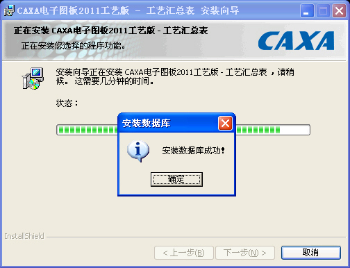

系统硬盘坏了,换了新的之后,就开始做系统,装软件。。。。
装完工艺汇总表,启动......报错!

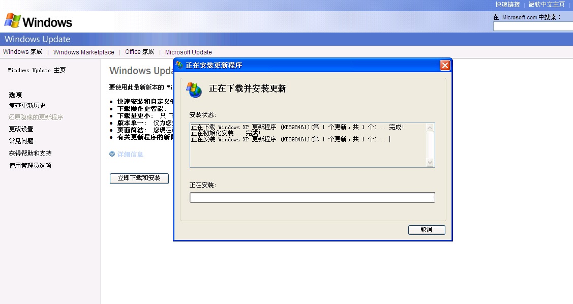

啊?怎么回事?装了这么多次,让我遇到了,我的系统是xpSP3原版啊,系统不会有问题的,开始找原因:
1.新系统,没有做更新
开始updata......
完成了,看看怎么样,启动工艺汇总表,还是报刚才的错。

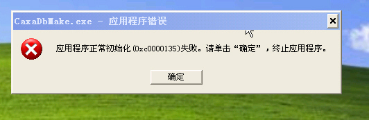

 楼主| 发表于 2011-4-13 16:39:00 | 显示全部楼层
2.再想想,需要系统的一些基本组件,查看了一下程序列表,没有“framework2.0”,以前这个组件是有的,是不是这个的 原因?
先试试,从网上下载了一个“http://www.microsoft.com/downloa ... d-8edd-aab15c5e04f5”大概22.4M,下载完毕-安装-启动工艺汇总表-成功!

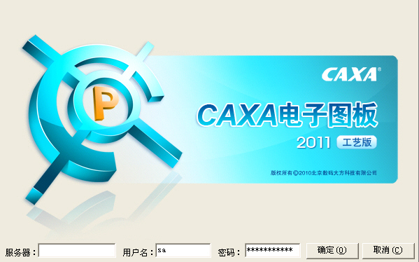

 楼主| 发表于 2011-4-13 17:02:00 | 显示全部楼层
启动工艺汇总表还是提示链接不到数据库,我开始抓狂了,怎么回事?怎么回事?

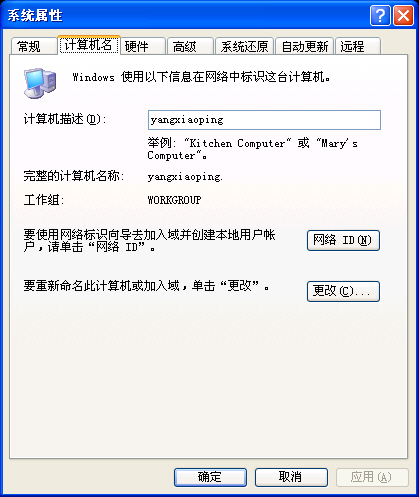

刚才启动了服务器,服务器名显示为“YANGXIAOPING”,我打开汇总表,从“文件”-“用户登录”里看到服务器名为空。
这里对应不上,因为我曾经更改过计算机名(开始是空的,后来我自己填上去的计算机名),估计问题是出在这里了。

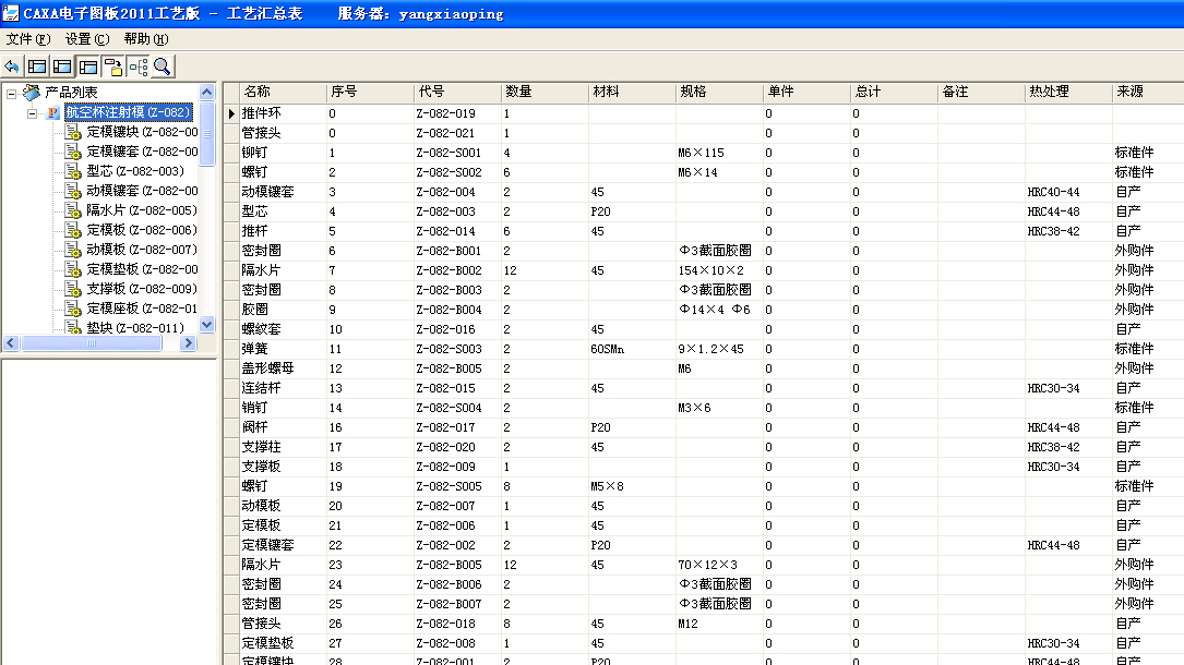

 楼主| 发表于 2011-4-13 17:06:00 | 显示全部楼层
知道问题可能出现的原因就试着去解决,卸载汇总表,删除安装目录下"C:\Program Files\CAXA\CAXA DRAFT PROCESS\2011\CAXASUM文件夹下的文件(这么做纯粹是心理作用,呵呵)。然后重装...
安装过程很快,急切的想要看看效果如何:
终于出来了 ,今天好曲折啊,希望大家安装过程一切顺利
