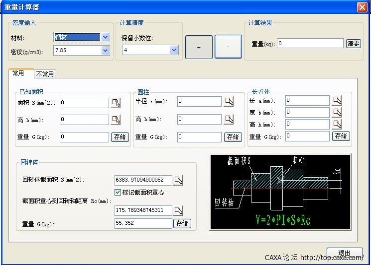

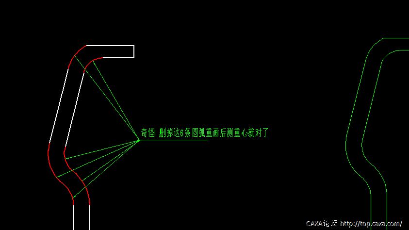

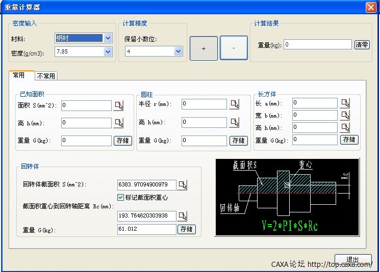

图纸中白色截面为电子图板绘制的,绿色的截面为UG转出来的,截面重合,周长、面积、方向均相同,使用重量计算中的回转体重量计算,因测出的重心不一样,导致重量相差五千克,绿色截面即UG出图截面测出来的重量正确。用户反馈,遇到轮廓较大时,计算的重量值误差很大。
试过用电子图板绘制的截面到CAXA实体设计中创建模型后,再出工程图,测试出的重量跟UG转出的截面计算相同。
重量计算差.exb

 楼主| 发表于 2012-7-23 10:00:41 | 显示全部楼层
回复 6楼gouliyi的帖子
请下载exb文件,图形能够重合,方向一致,每一段元素属性也相同,找不出问题。

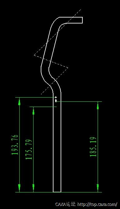

发表于 2012-7-21 11:59:19 | 显示全部楼层
为什么重心会不一样,有研究过吗?
就用重心工具求一下看看。

发表于 2012-7-21 13:26:05 | 显示全部楼层
求几次,重心都不一样,打了几条线,才求得结果是193.76。鼠标点不同的位置,求得数据就不同。
问题大了。

发表于 2012-7-21 12:53:52 | 显示全部楼层
还真有问题。放到同一个位置,重心的X坐标不一样。

发表于 2012-7-22 17:34:56 | 显示全部楼层
就图形镜像、旋转后,重心位置都会变。

发表于 2012-10-8 21:13:12 | 显示全部楼层
2013这个问题还没有解决呀。

发表于 2012-10-8 21:59:47 | 显示全部楼层
2011中就不正确,2013中还不正确,2007中就正确!看来反映的问题没人搭理啊?!!看来楼主还是用UG计算重量吧,我还是转到CAD中得到旋转体再计算重量吧,那样才可信!
