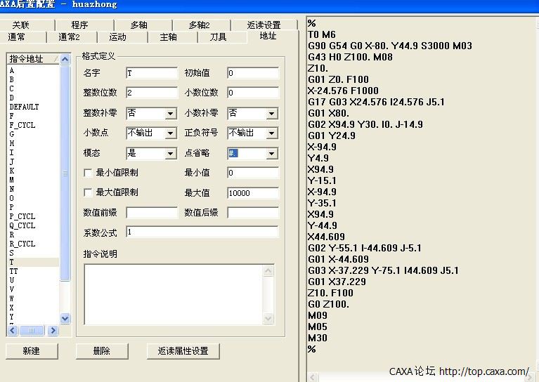

<BR> 1.jpg 请问版主 后处理如何添加刀具号子地址T 和长度补偿字地址H 的寄存号同我设置的刀具库中一样

我后置出来输出的的T0   H0

load_tool
#&quot;(&quot;,$process_name,&quot;)&quot;,$eob,@
#&quot;(=========LoadTool=====1===========)&quot;,$eob,@
#&quot;($tool_name&quot;,$tool_name,&quot;$tool_rad=&quot;,$tool_rad,&quot;$tool_corner_rad=&quot;,$tool_corner_rad,&quot;)&quot;,@
#&quot;($tool_num=&quot;,TT($tool_num),&quot;$tool_cutcom_reg=&quot;,TT($tool_cutcom_reg),&quot;$tool_cut_length=&quot;,$tool_cut_length,&quot;)&quot;,@
#&quot;(pathCoordinate&quot;,@
#&quot;($pathcoord0=&quot;,$pathcoord0,&quot;)&quot;,$eob,@
#&quot;($pathcoordx=&quot;,$pathcoordx,&quot;)&quot;,$eob,@
#&quot;($pathcoordy=&quot;,$pathcoordy,&quot;)&quot;,$eob,@
$seq,$tool_num,&quot;M6&quot;,$eob,@
#$seq,$tool_num,$tool_cutcom_reg,$tool_adjust_reg,&quot;M6&quot;,$eob,@
#$seq,$ntool_num,$eob,@
#$seq,$rotatetable,$eob,@
这个里面有换刀语句 怎么不输出换刀呢
 楼主| 发表于 2012-7-25 00:20:47 | 显示全部楼层
我需要的格式
%123
M01
(刀具信息)
(下一把刀信息,如没有则不输出)
M6 T(tool_num)
G54G90G0G64G80G49G40
G43 H(tool_num) Z(home)
M5
M9
M01
(同开头)
m30
55
发表于 2012-7-25 06:16:34 | 显示全部楼层
在刀具程序刀具几何参数里改下就好了,不过实在想放,程序输出时自己改下应该挺快的
 楼主| 发表于 2012-7-25 21:40:25 | 显示全部楼层
这已经解决了 直接在后处理中改
