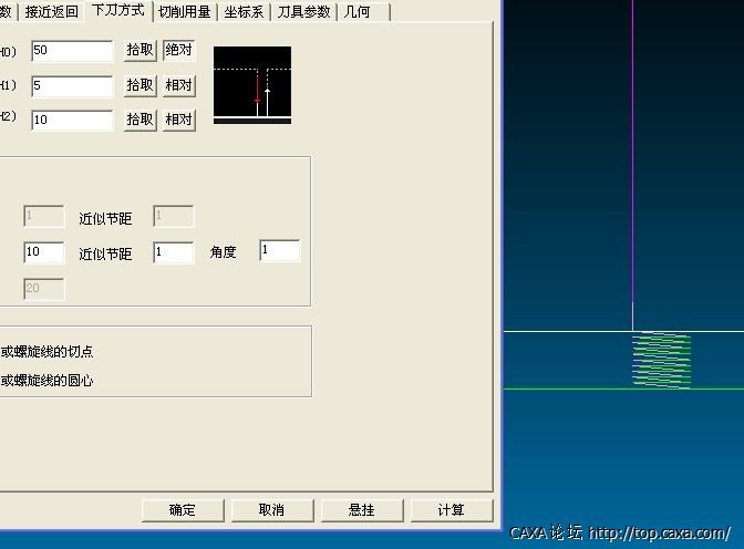

13版下刀轨迹  不现实
11版,区域粗加工   倾斜线  设置两个参数 一个长度,一个角度   设置长度与深度相同时,直接生成与轨迹相同的斜下刀轨迹,求同样方式13版里平面区域加工倾斜下刀方法,有3个参数了,设置有问题。
今天试过 渐切,单要根据轨迹长度,自己还要换算,求哪位大神指点

可能理解有问题。
这三个参数也确实不好理解,我试了一下发现是这样的,你看对不对?
1、长度指的是倾斜线中的水平线的长度。
2、近似节距,指的是在高度上的层高,总的高度由上面的慢速下刀高度来决定。最后的拆线个数,是由慢速下刀高度/节距来得到的。
3、角度,指的是其水平线与X轴的夹角,而不是倾斜下刀的角度,倾斜下刀的角度是由长度与节距来决定的。

谢谢贾工指点,但为什么11版区域粗加工设置倾斜线时,一个长度,一个角度,自动回生成渐切线适合长度的刚好到达深度,非常好用。这里设置渐近线会出现很大的问题,
