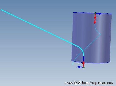

发表于 2012-8-1 08:35:43 | 显示全部楼层
540.jpg 我又遇到了一个新的问题,就是包裹曲线后老出现上面这种情况,总是扭曲的,求到底是怎么回事

 楼主| 发表于 2012-8-1 12:42:43 | 显示全部楼层
450诱导轮视频
用实体设计2013r1制作,只做了一个叶片,其它叶片做法相同,
450诱导轮视频.part1.rar (3.5 MB, 下载次数: 19498) 450诱导轮视频.part2.rar (632.13 KB, 下载次数: 14964)

发表于 2012-8-1 15:03:05 | 显示全部楼层
找了半天WRF播放器,可为什么我打开都是蓝屏,只看见鼠标,看不见图像啊。杯具
71
529
12967
 楼主| 发表于 2012-8-1 16:42:32 | 显示全部楼层
播放软件
webex录屏软件.rar (2.41 MB, 下载次数: 18868) 我用的是这个软件制作的,可以打开。
18
84
84
发表于 2012-8-1 20:58:41 | 显示全部楼层
太感谢了,请问能加我QQ吗,以后有问题还请多指教,115085278,另外我看了上面过程做的叶片加厚以后是不是还得匹配一下,要不叶片内侧并不和圆柱相交
