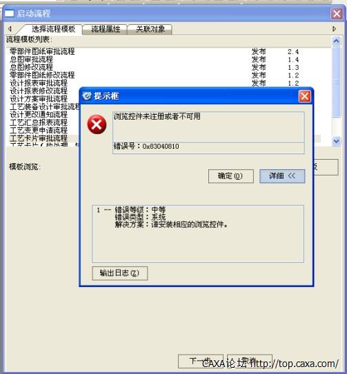

<P>协同管理2011r4 打得4.1的补丁图文档在执行流程时,在选择了流程模板之后就有如下图所示的报警但是点击“确定”之后流程还可以照样被执行只是在查看流程图时还会出现这样的报警所使用的所有配置均和其他电脑一样(从服务端下载)其他电脑没有着样的问题请高手帮忙分析! </P>

<P> 流程浏览问题gy14.jpg </P>

按照提示,重装控件还是这样吗?

平台安装目录下有个WfViewer.ocx文件,手工注册一下,再试试.
