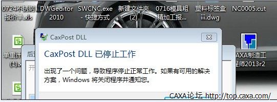

我是在WIN7 32位系统上安装的,做好刀路后,生成程序时就提示CaxPost DLL已停止工作,
见图
请问贾工是什么原因造成的,谢谢!!
刀路应该没有问题,在其他电脑上(XP)上可以正常生成程序的。

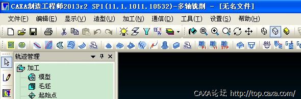

 楼主| 发表于 2012-8-3 11:39:56 | 显示全部楼层
版本是10532的

发表于 2012-8-3 11:43:58 | 显示全部楼层
http://top.caxa.com/showtopic-26046.aspx
你下这个新的版本试试。
另外,你的是什么操作系统?有没有安装360?把它关掉试试。

 楼主| 发表于 2012-8-3 11:46:31 | 显示全部楼层
在WIN7 32位系统
其他电脑上可以,只有这一台电脑有问题,晕死
