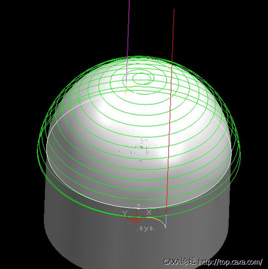

原来在2011R2里面想实现这个功能,一直没实现,估计是我的水平太菜了吧,2013可以实现了

请问您:这个螺旋铣和三维偏置那个加工方法好,各有什么优点您能说说吗?

是用什么方法呢?能否教教我,谢谢···

如果用球刀进行加工,螺旋铣效果会很好,如果用平刀效果不如用参数线加工了
