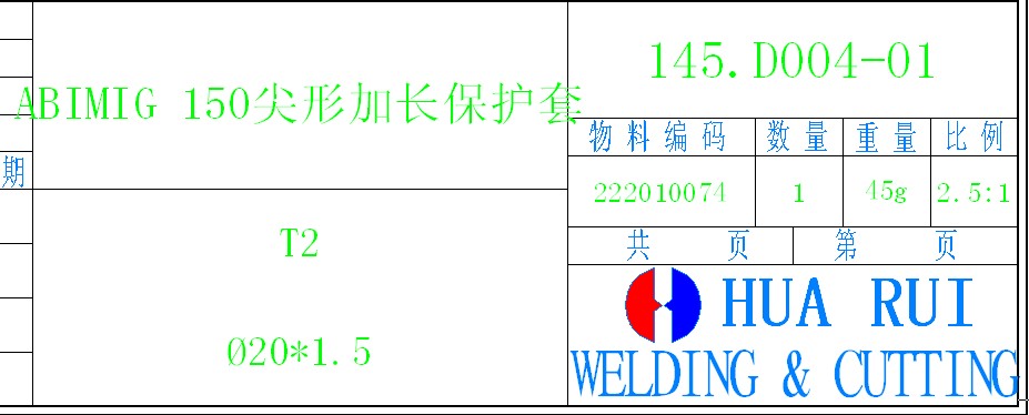

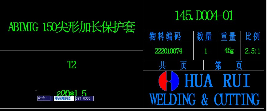

2007CAD的图纸在图文档中浏览超出边界问题请高手解决,加急!!!!详细图纸与截图见附件

发表于 2011-4-15 12:37:00 | 显示全部楼层
回复 3# hxd8768087 的帖子
应该是字体没有拷贝好,你要把AUTOCAD的字体库,拷贝到C:\Program Files\Common Files\CAXA Shared\.....................fonts"
不知道你用图文档哪个版本,中间路径没法写出来。
176
30466
发表于 2011-4-15 14:58:00 | 显示全部楼层
2011版本应该在C:\Program Files\Common Files\CAXA Shared\ExtraFonts目录下
506
1310
3661
3661
发表于 2011-4-15 22:05:00 | 显示全部楼层
你可以用本栏目夏必亮发过的DWGVIEWER来浏览,不会有失真。
上面提的也是很好的方法。
